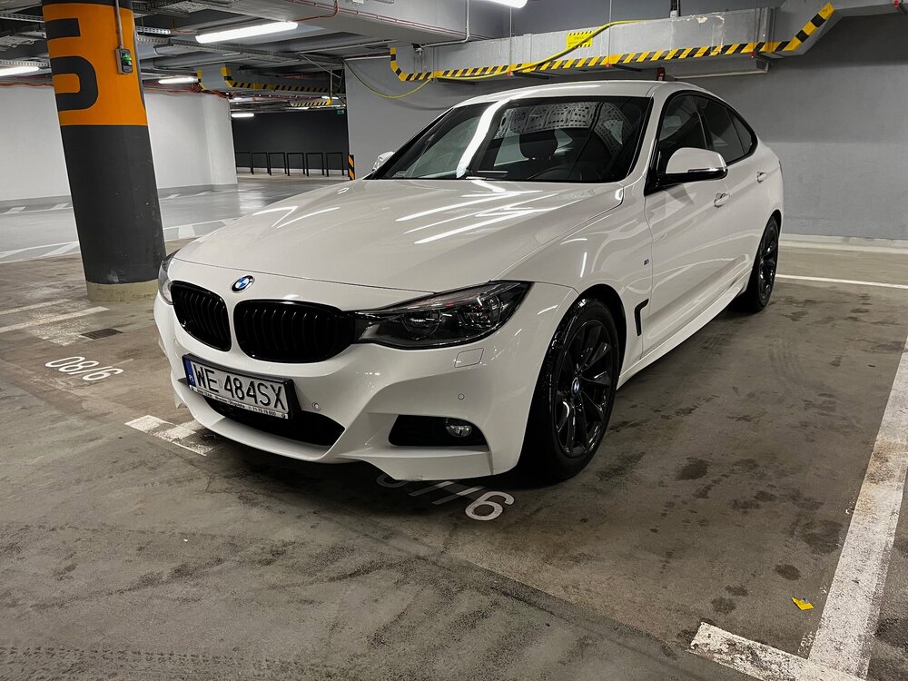

Sprzedzam F34 318d, m-pakiet, salon Polska, bezwypadkowy, bezszkodowy, 2017, 180k
w poście zabrakło istotnej informacji, auto do obejrzenia we Wrocławiu.

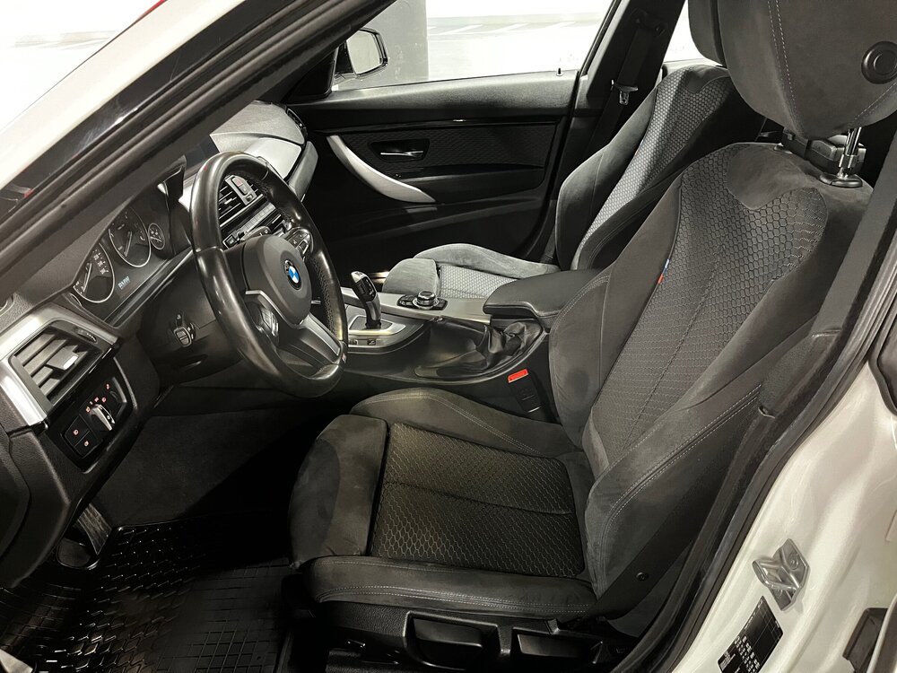

Hej, mam na sprzedaż auto, które dzielnie służyło mi 6 lat. BMW kupione jako roczna demówka z Bawarii w Łomiankach. Auto ciekawie wyposażone; - pakiet M -> ciemna podsufitka, sportowa kierownica, tapicerka z alcantary, “sportowe” zawieszenie - Podgrzewane i składane lusterka - Fotochromatyczne lusterko środkowe oraz lewe - Podgrzewane fotele przednie - Adaptacyjne LEDy - Kamera cofania - Rozszerzone zegary - Ambientowe oświetlenie - Audio HIFI - Zmienione głośniki na zestaw Morel Hybrid 402 Kombinacja czynników wyróżniających auto na rynku: - Polski salon - Auto garażowane przez cały okres posiadania - Bezwypadkowy, bezszkodowy - Przez cały okres myty jedynie na jednej myjni ręcznej - Wymiana oleju co około 12 tyś, za każdym razem stosowany dodatek do oleju Archoil AR9200 lub AR9100 - Zawsze dodawane dodatki do paliwa Archoil AR6900 - wymieniony olej w skrzyni biegów przy 120kkm - wymieniony olej w dyferencjale Do auta dodaję: - Drugi komplet kół z oponami zimowymi - Bagażnik dachowy BMW - Komplet tarcz i klocków przód i tył. Tarcze i klocki do zmiany za jakiś czas. Cena dla Klubowiczów 83 000zł.
