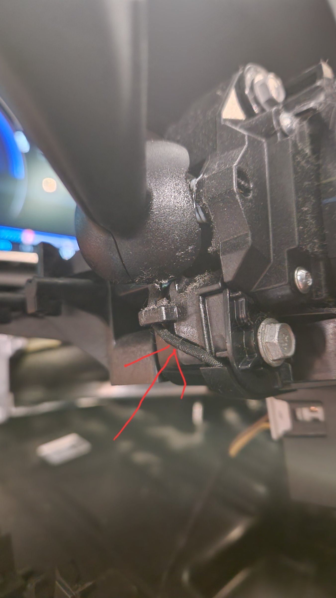

  1. Rozebrałem osłony kolumny i dostałem się do przełączników i na tym skończyłem bo wystarczyło poruszać przewodem (ten na załączonym zdjęciu) i przyciski zaczęły działać poprawnie więc nie ingerowałem dalej. Zobaczę na ile to wystarczy. Jeżeli problem dalej będzie się pojawiać to wiadomo gdzie szukać przyczyny.
  2. Czy ktoś z Was spotkał się czymś takim, że na dźwigni od kierunkowskazów obydwa przyciski (BC i Auto światła drogowe) działają tylko w pozycji włączonego kierunkowskazu? Gdy przełącznik od kierunkowskazów jest w stanie spoczynku obydwa przyciski nie działają. Co może być przyczyną, co trzeba wymienić i czy po wymianie trzeba coś kodować. Pacjent to G11 z 2017 roku.
