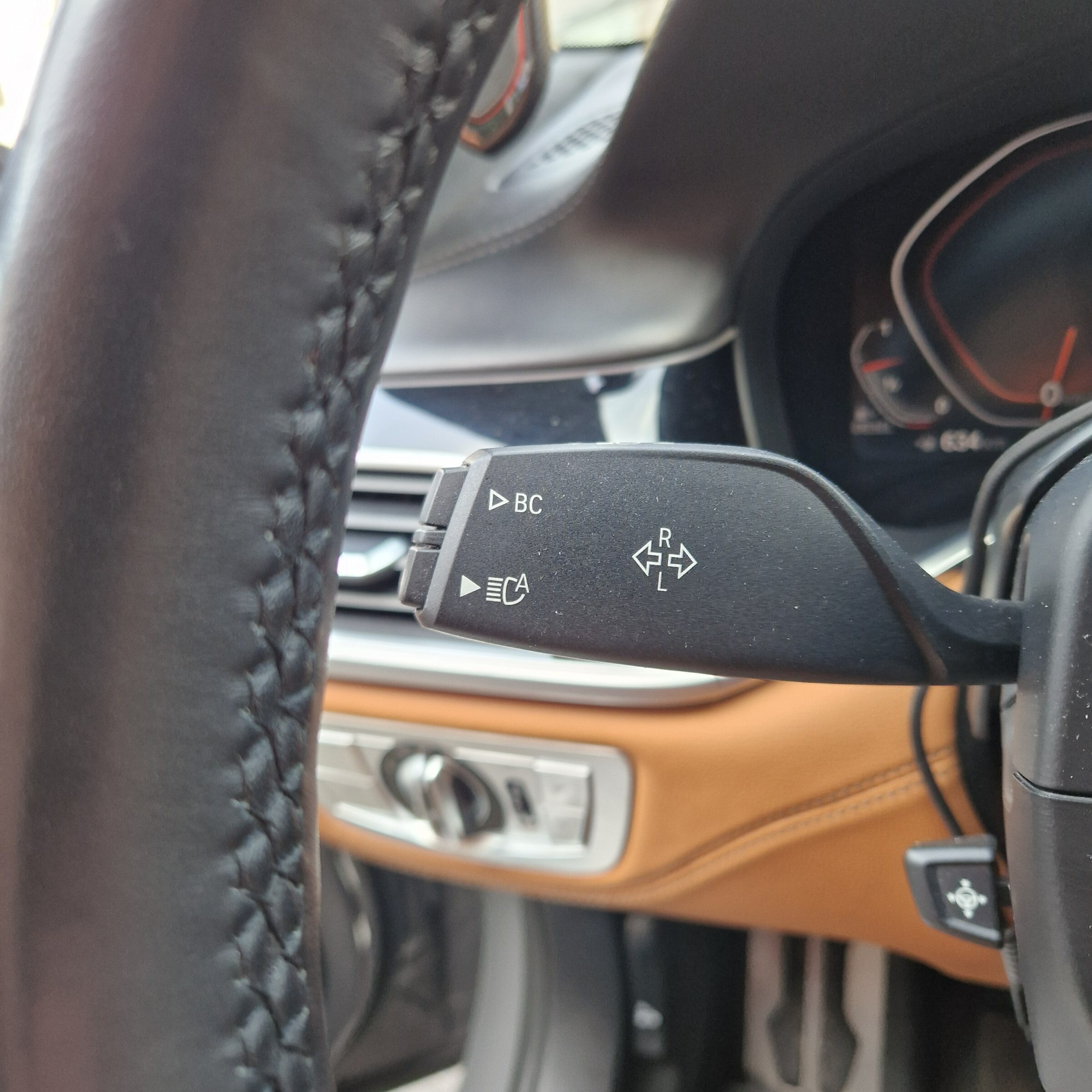

jestem nowy na FORUM, może ktoś spotkał się z tym problemem. Światła w automacie ( włącznik na dźwigni kierunkowskazu ) przestały się włączać, najpierw jakby sie zacinały i włączały sie po którejś próbie, ąż zastrajkowały w ogóle. Jakiś pomysł ??
Może manetka po prostu?
Nie wiem czy w G11/G12 LCI (czyli BDC G05) - nie powinny już pamietać ostatniej pozycji po włączeniu. Chyba tak. Można je włączyć jak światła są na auto (tak jak na foto) ale po zmroku.
Są jakieś błędy na komputerze?
Wygląda na to że trzeba wymienić całą manetkę

Sprawdź czy przy włączonym kierunkowskazie działa

Nie ma błędów, kompletna manetka to jakieś 5.000 PLN dlatego pytam czy ktoś to naprawia... ?

Myślę że każdy dobry elektronik by to zrobił.
