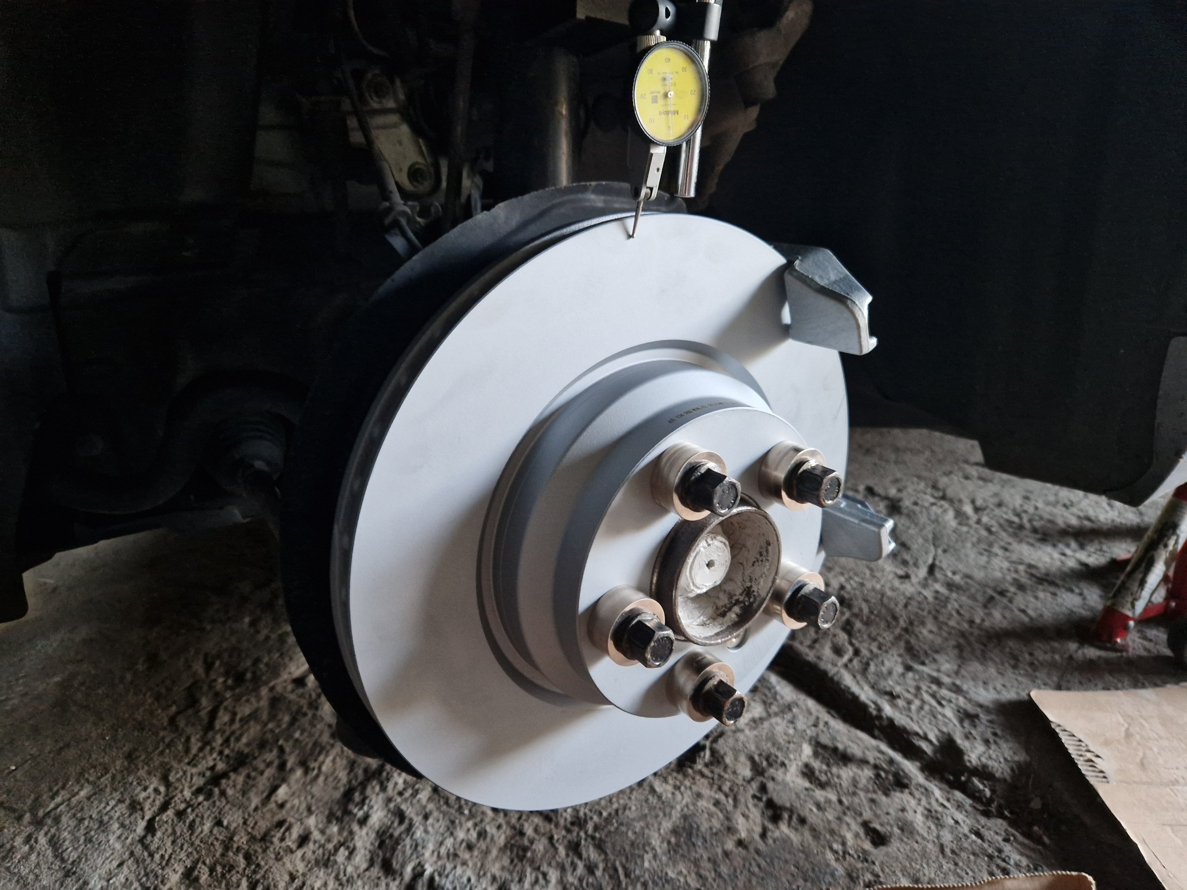

Kupiłem ATE z aluminiowym "dzwonem" od Z4 35is. Zobaczymy jak to się będzie sprawować, tylko musze znaleźć czas na wymianę 😖
UPDATE:
Tarcze zamontowane i zrobione już ok 150km. Wszystko porządnie oczyszczone, nasmarowane tam gdzie trzeba. Bolce zacisku wypolerowane na lustro. Bicie zmierzone i wyszło 0,04 i 0,05 (w instrukcji tarcz pisali max 0,06mm). Pierwsze km dotarte wg przykazań. Na razie hamuje delikatnie, przy hamowaniu ze 140km/h nie odczułem wibracji. Na razie jest ok, zobaczymy z czasem.
  • Lubię to 1
Ja po zastosowaniu takiego wynalazku osiągnąłem 0,02mm przy średnicy 330mm. Zrobione 1500km i nie odczułem żadnego szarpania kierownicą.
Mitutoyo, grubiutko 🙂 ja używałem zestawu od majfrendów.
Statyw mam od skośnookich i to jest największy shit jakiego używałem. Najlepsze są hydrauliczne i może kiedyś się dorobię 😅
