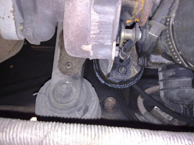

witam w mojej 330d wszystko działa dobrze ale zastanawia mnie właśnie ta opisywana część dlaczego jest taka mokra i od czego to może być czy olej gdzieś z turbo się przedostaje ?
http://images41.fotosik.pl/819/217c08d6565aee54gen.jpg
Trochę za mokro chyba
Z reguły trochę jest mokro, bo turbo smarowane i chłodzone olejem i tam zawsze jakaś nieszczelność może się znaleźć no i dodatkowo po stronie zimnej turbo też wilgotno w nie nowych furach,
Może to tylko nieszczelność na wężu za turbo, ale w konsekwencji wcześniej czy później coś będziesz musiał z tym zrobić.
Jeździ obserwuj a jak się boisz to daj do sprawdzenia albo ściągnij wąż i poruszaj wirnikiem czy nie ma luzów poprzecznych i wzdłużnych
Wydaje mi się że już wyszła przyczyna dlaczego tak mokro , musiał być już wąż lekko uszkodzony bo mi właśnie pękł na zgięciu i powoli sobie pewnie wcześniej olej spływał . Wąż już kupiłem nowy ( 210 zł ) jest założony i wszystko wytarte do sucha teraz zobaczę po pewnym czasie czy jest ok.
Diagnoza trafna tudm , miałeś chyba rację że coś z gumą wychodzącą z turbiny
