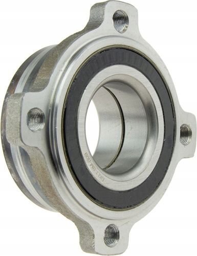

Z doświadczenia Ci powiem, że może też być łożysko do wymiany. U mnie wleciał czujnik ATE i objawy takie jak mówisz i okazało się, że przy demontażu/montażu łożysko zostało uszkodzone.

W osłonie łożyska jest impulsator, i trzeba na niego uważać przy montażu.
Chodzi o ten czarny pierścień?
TAK

A to nie jest tak że czujnik prawego koła tylnego firmy bosch pokazuje źle prędkość to oryginalny używany tez będzie źle pokazywał bo jest uszkodzony impulsator abs na łożysku i trzeba wymienić łożysko?
