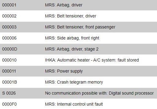

Co muszę wymienić aby pozbyć się świecącej kontrolki airbag.
Zacznij od modułu Airbag bo ma błąd wewnętrzny. Dopiero diagnostyka z nowym coś nam powie.

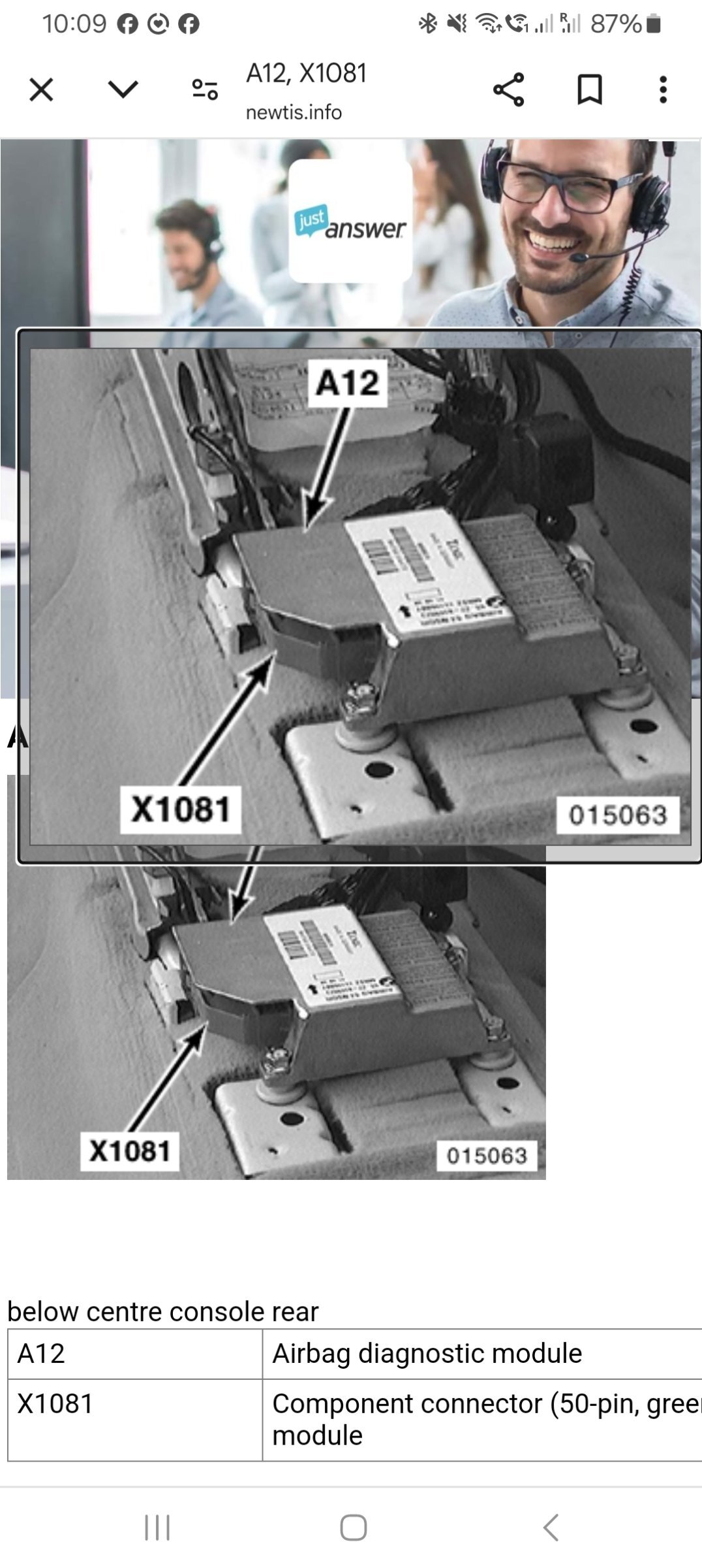

Gdzie to jest, co trzeba zdemontować żeby się do niego dostać
Jak masz INPA to sprawdzisz komputerem, nie wiem czy inne interfacy mają taką opcję albo na tunelu środkowym z tego co podaje tis za lewarkiem zmiany biegów.
moduł airbag znajduje się pod podłokietnikiem. Zdemontuj nawiew na pasażera tył i go zobaczysz. Możesz spróbować podnieść -wypiąć osłonę tunelu (miedzy fotelami są śruby - albo spinki - po jednej z każdej strony). wyjmij je i można delikatnie podważyć cały tunel. powinno się dać wyjąć komputer - po odkręceniu go od tunelu
Raczej polecam zdemontować całą konsolę środkową. Jaka data produkcji autka?
