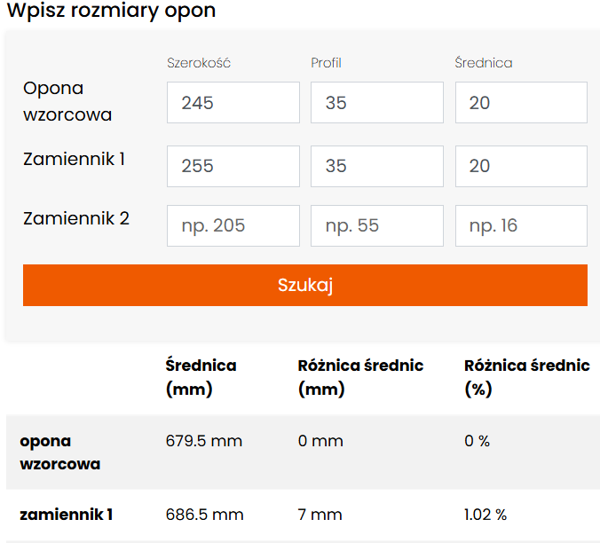

Proszę sprawdźcie i wyprowadzacie mnie jeśli się mylę, ale rozmiary opon
245/35/20
255/35/20
Będą miały obwód koła różny o 2cm na oś. Jak to jest możliwe że bmw dopuszcza takie różnice przy xdrive skrzyni VTG która nie lubi nawet różnicy o 2mm??
Walczyłem z serwisem, ale chciałem omówić to z wami

Tak to dział inżynierów obliczył, że na tylnej ma być lekko większy obwód i tyle.
W dniu 16.03.2026 o 21:18, komoornik napisał(a):
Jak to liczysz? ?
Zmierzyli mi fizycznie koła w ASO bo zamówiłem już u nich drugi komplet opon
Goodyear Eagle F1 Asymmetric 5
Michelin pilot sport 4
Fizyczny obwód koła różniący się o 2cm
Roznica Średnicy 7mm to powoduje
Nawet mam pisemne potwierdzenie od Goodyeara, bo to reklamowałem, a najwidoczniej tak ma być
