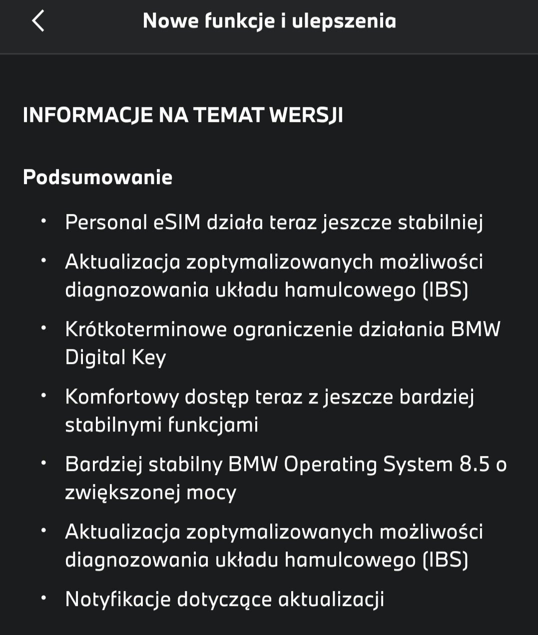

Mi wpadło dziś w g61 - 11/2024.74 zmiany wg. rel notes:
- personal eSIM działa teraz stabilniej
- aktualizacja możliwości diagnozowania układu hamulcowego
- krótkoterminowe ograniczenie działania Digital Key
Też dostałem dziś tą aktualizację i mam także problem ze znikającymi widgetami. Znikają średnio co dwa tygodnie.
Niezbyt rozumiem 🙂 Znikają Ci widgety co 2 tygodnie, a aktualizacje zainstalowałeś wczoraj. Czyli znikające widgety, to rozumiem, nie wynik wczorajszej aktualizacji?
Znikające widgety były przed aktualizacja.  Z uwagi na to, że aktualizacja była wczoraj, to póki co nie było jeszcze czasu na sprawdzenie, czy coś zostało w tym temacie poprawione.
