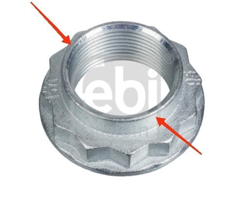

Szukam nasadki oznaczoną m27 12 kątnej, może ktoś podlinkować która by pasowała?

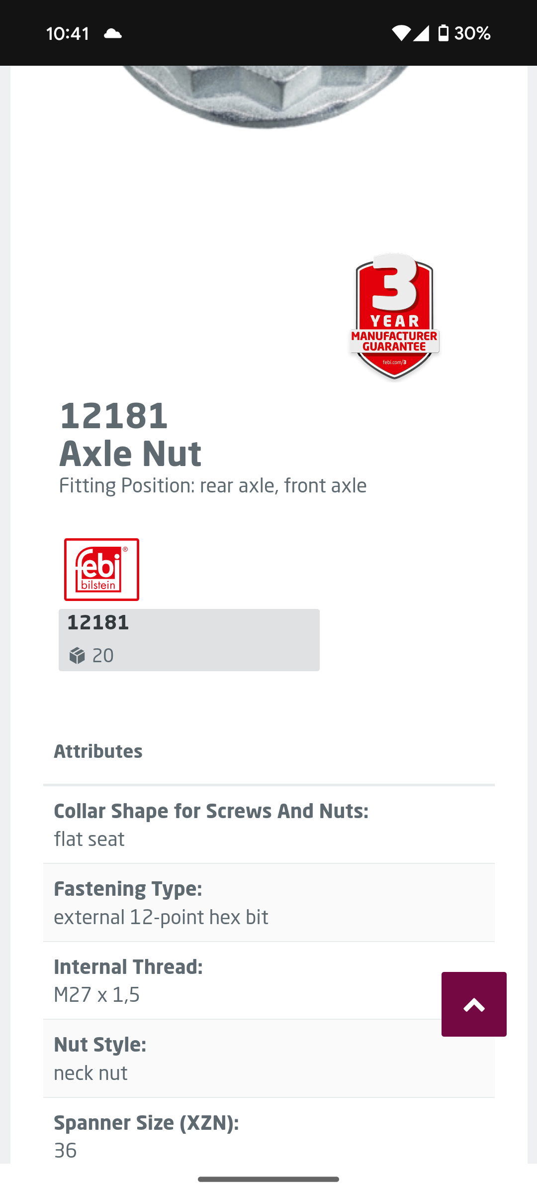

36mm 12 kątna

Mam te nakrętki zaklepać?
Aktualizacja najnowszych map/Kodowanie/Zmiana oświetlenia/ambientu wewnątrz auta - zapraszam PW
Tylko to w ogóle jest nie przecięte tak uderzyć młotkiem z przecinakiem z umiarem?

No tak, to nie jest nacięte bo nigdy nie wiesz w którym miejscu wypadnie zagięcie. Przecinak albo porządny śrubokręt da radę.
