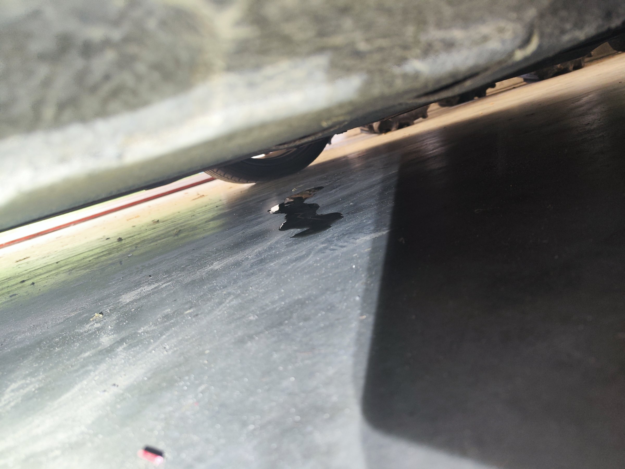

Witam Dzisiaj zauważyłem nie mały wyciek oleju. Ogólnie zarzygany DPF, część silnika od strony grodzi i skrzynia dołem. Przebieg 250k, oleju ani nie ubywa ani nie przybywa, ale sam DPF już nie jest w najlepszej kondycji. Chciałem się doradzić na co to wygląda żeby serwis czegoś nie wykombinował niepotrzebnie. Czy to przez DPF że się co chwilę wypala i wywala nadmiar oleju z ropą jak rośnie ciśnienie w skrzyni korbowej i tylko trzeba zrobić porządek z DPF czy może coś być innego?
