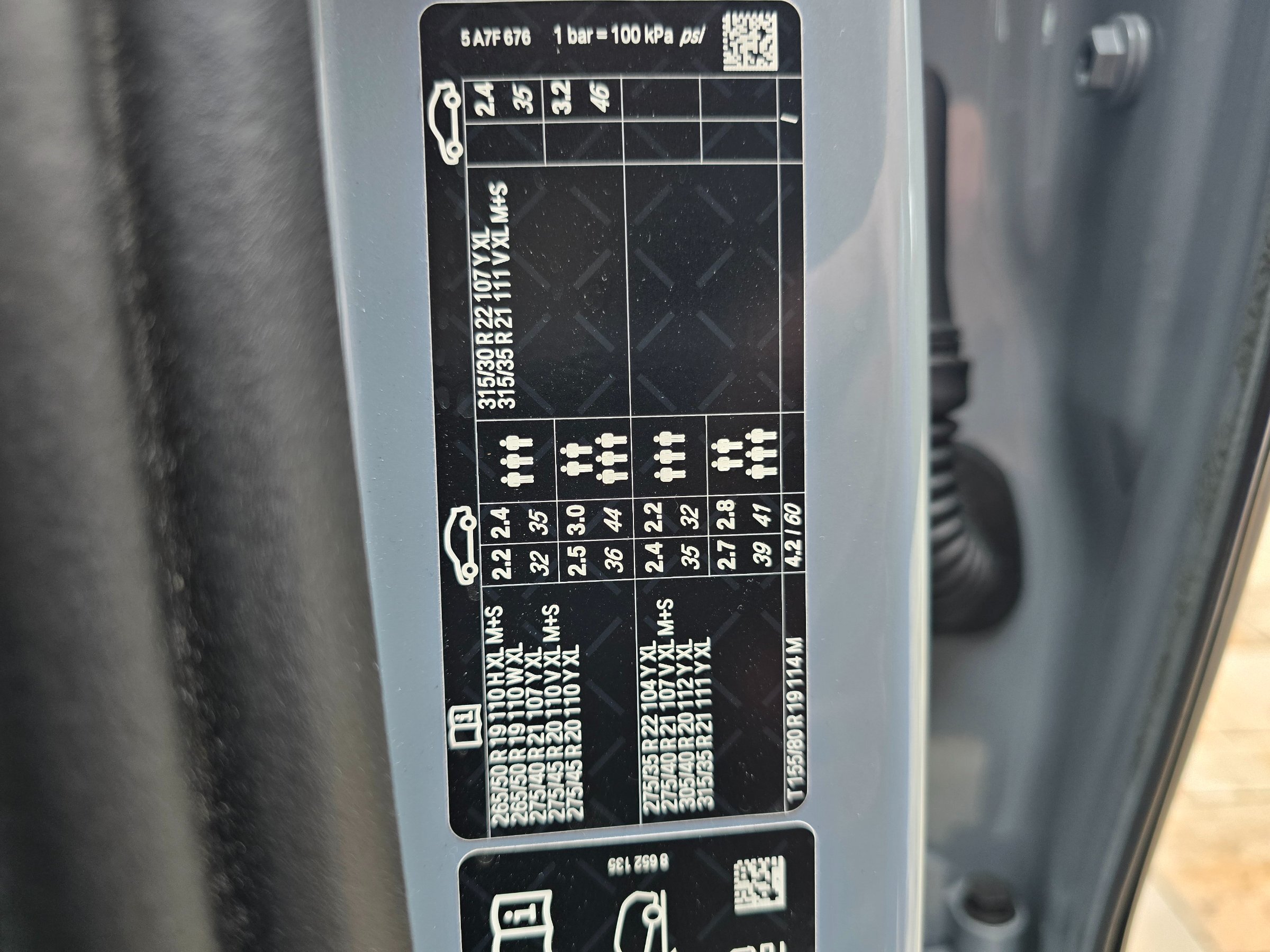

Serwisant w salonie zwrócił mi uwagę że mam żle dobrane opony zimowe do auta.
Nie dopytałem go dokładnie bo się śpieszyłem.
Auto to bmw x5g05 na seryjnych 20calach
Szczerze to zamówiłem to samo co było tylko wersję zimową, czy to źle?
Pirelli Scorpion Winter 305/40R20 112 V RUN ON FLAT XL tył
Pirelli Scorpion Winter 275/45R20 110 V RUN ON FLAT XL, przód
Szczerze trochę głupieje bo jest to dokładnie taki sam rozmiar na jakich wyjechał z fabryki tylko że w wersji letniej.
(Nie spojrzałem na nalepkę na słupku)
Oponeo samo mi podstawiło takie gdy wybierałem według auta, rocznika i silnika
Zmieniać?
Olać?
A co masz na naklejce? Jak rozmiary się zgadzają to chyba nie ma tematu.
Pewnie "źle dobrane" w ustach serwisanta znaczyło "bez homologacji BMW". Z tego co widzę, opony bez gwiazdki, więc może to o to chodziło.
Bo jeśli rozmiary i indeksy opon dobrałeś dokładnie takie same jak miałeś w letnim komplecie i pokrywa sie to z naklejką, to uważam, że tak jak kolega wyżej uznał - nie ma tematu.
No na takich samych rozmiarach wyjechał z salonu tylko że letnich.
Ogumienie mieszane musi być homologowane inaczej nici z gwarancji na xDrive.
xDrive dostaje w tyłek i jest bardzo czuły na obwód opony między osiami.
Masz opony w rozmiarze, który oficjalnie nie powinien być używany z oponami zimowymi.
Według naklejki, opony zimowe powinny być w jednym z następujących rozmiarów:
- 265/50R19 (felgi 9Jx19 ET38) przód i tył
- 275/45R20 (felgi 9Jx20 ET35) przód i tył
- 275/40R21 (felgi 9.5Jx21 ET37 ) przód i tył lub tylko przód +  315/35R21 na tył (felgi 10.5Jx21 ET43).

Zamówiłem już prawidłowe ?
ale i tak dla mnie to nielogiczne czemu na letnich może tak być a na zimowych nie ?
