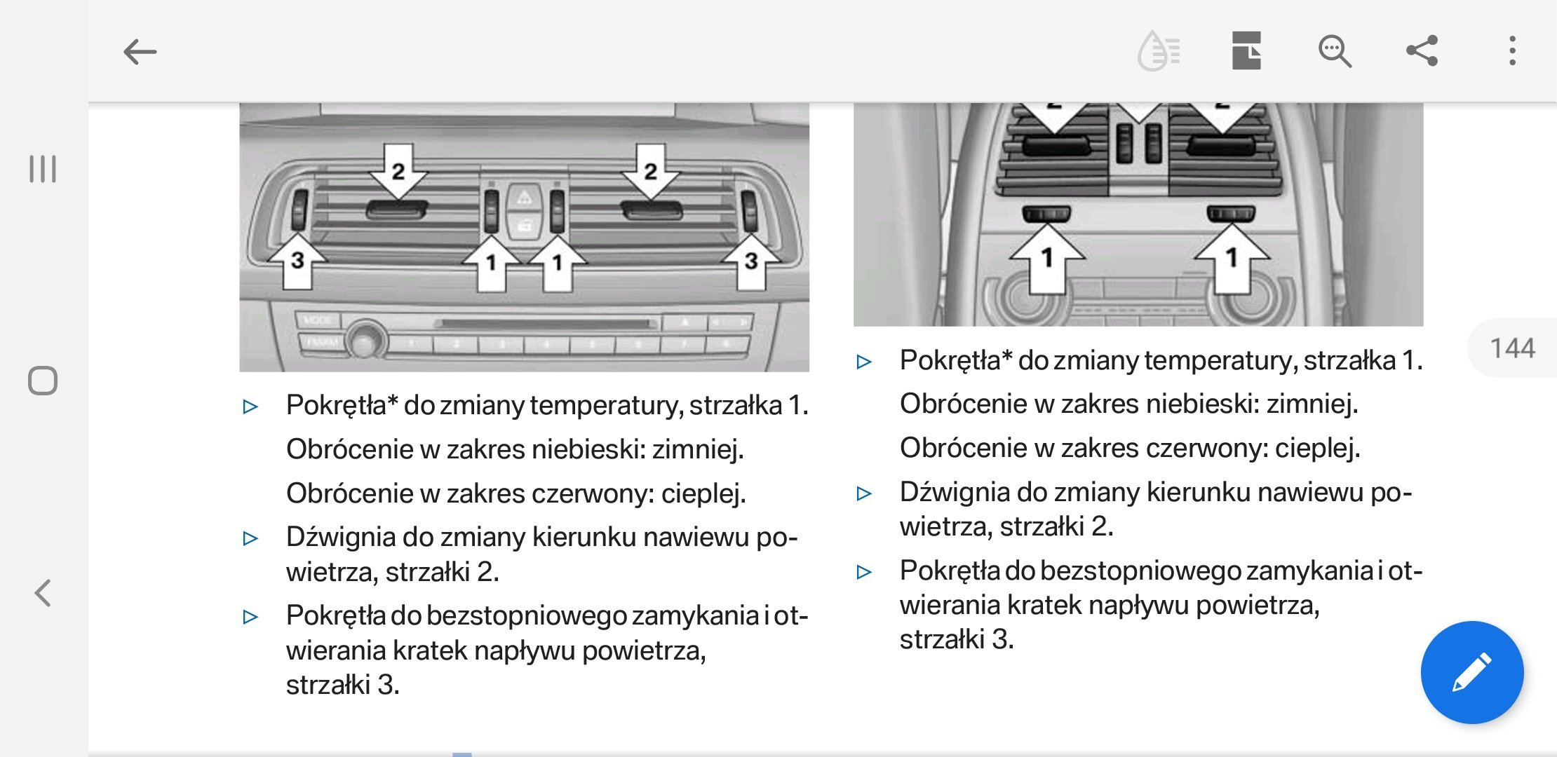

A czy środkową kratką nie steruje sie ogrzewaniem tak ja w E60? Czyli z I drive.
W E39 było osobne pokrętło ciepło/zimno przy tych kratkach i tak samo psnel klimy nic nie miał do "gadania" jakie tam będzie leciało powietrze.
Na  środku jest ok, tam jest sterowanie pokrętłem. Jednak ok, jest też w kratce po prawej stronie przy drzwiach, a tam już jest sterowanie z klimatronika.

No i wygląda na to że F10/11 cofnęło się do konstrukcji E39, środkowe kratki mają sterowanie pokrętłami jak na zdjeciu poniżej. Przerabiałem temat w E39 I tam wymiana elektrozaworu zamknęła sprawę ciągłego ogrzewania.Screenshot_20240630-104920_AdobeAcrobat.thumb.jpg.d1cffe2ba4c75d81bc8acfd0877a37ff.jpg
Wydaje mi się że pokrętło zimno/ciepło zmienia temperaturę powietrza na środku jak i przy drzwiach. A podszybie i nogi zgodnie z klimatronikiem.

ISTA nie mam, więc nic nie posteruję, muszę jechać do serwisu lub w ciemno wymienić ten elektrozawór. Kratki z boku przy drzwiach są sterowane z klimatronika. To pokrętło na środku działa tylko na tą kratkę na środku, być może na tył ale nigdy nie sprawdzałem.
dopiero wrocilem do domu wiec wsiadlem do buni i To pokrętło na środku zmienia temperaturę na całej desce rozdzielczej. Tak mi się wydawało bo zawsze mi dmucha na obie ręce taka sama temperatura. Więc u Ciebie nie jest tak jak ma być.
