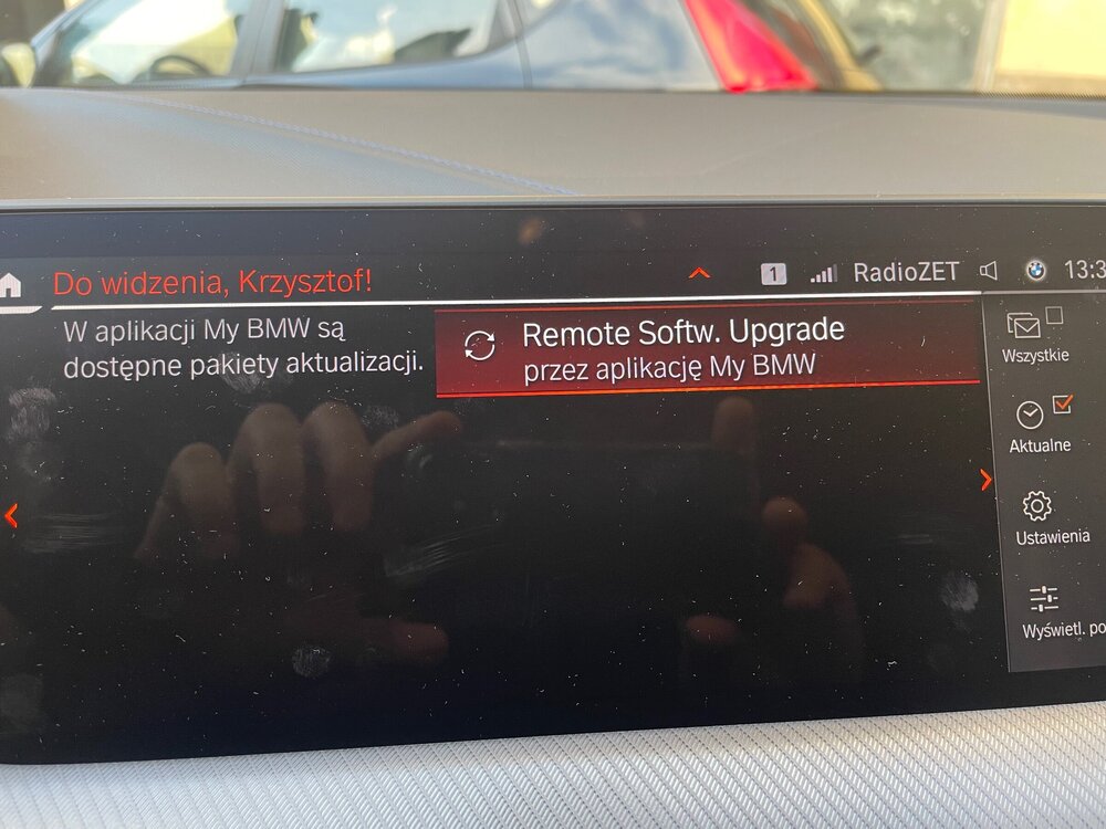

Mam od 2 miesięcy komunikat zarówno w aplikacji na telefonie  My BMW jak i na ekranie w samochodzie komunikat, że została pobrana nowa aktualizacja 11/2023.50. i otrzymam informację kiedy możliwe będzie zainstalowanie aktualizacji i tak czekam już drugi miesiąc i nic. Reset IDrive nic nie pomaga. Pisałem do Connected Drive i każą podjechać do serwisu ma wgranie ręczne, a w serwisie wgranie aktualizacji trwa ponad 3h i kosztuje 1050zł. Może miał ktoś podobny problem i jest w stanie pomóc?. Nic takiego ta aktualizacja nie wnosi obejdę się bez niej tylko wkurza ten komunikat:)

@TYLUT No dobrze, piszesz że aktualizacja została przesłana do auta. Czy wchodziłeś do menu do Remote Software Upgrade? I co tam masz? Powinna być informacja, że aktualizacja jest gotowa do instalacji, jej wersja oraz opcje do rozpoczęcia instalacji.
I tak mam od 2 miesięcy 20240404_061655.thumb.jpg.995225a1f5894674cb90ff98389e901c.jpg
Instrukcja podaje kilka warunków, jak aku, temperatura zewn., ustawienie pojazdu, wyłączone awaryjne, pozycja parkowania, silnik wyłączony i schłodzony. Któregoś nie spełniasz.
Stawiałbym jednak na akumulator. Widzę, że masz 40i, ale MH, czy jeszcze przed? Pytam pod kątem aku. Na Bimmerpost są posty, opisujące takie same problemy (tylko starsze aktualizacje) i faktycznie rozwiązaniem było naładowanie aku, ale też takim prostownikiem, że wiesz że naładuje, a nie wskaże, że jest ok, choć nie jest de facto. Niektóre osoby też tam zrobiły kilkadziesiąt km lub więcej, co też doładowało aku i wtedy stan się zmienił.

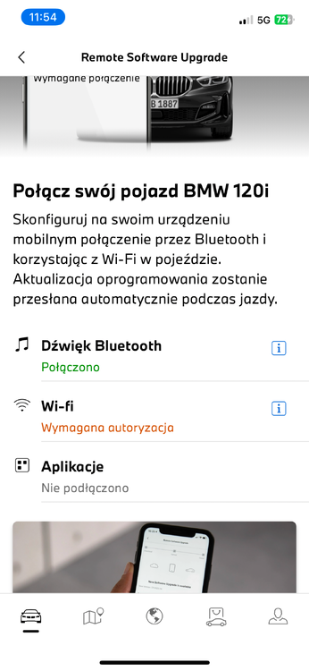

@stratos37 masz napisane w aplikacji, to wifi musi działać, kliknij na "I" i zobacz czego od Ciebie wymaga.
Wymaga połączenia ale telefon widzę na idrive, że jest połączony. Mam take pytanie czy telefon łączy się  z idrive i wpisuję hasło wygenerowane przez samochód czy moje z telefonu z hotspotu.
Łączę się za pomocą kodu wyświetlonego w Idrive.
@stratos37 spróbowałbym zapomnieć obecny telefon w aucie wszedzie gdzie się da i spróbować połączyć ponownie telefon z autem. Możesz również spróbować restart idrive.
Ok już poszło, a przypadkiem, czy po aktualizacji na 07/2024.30 można włączyć start stop  w bmw 1 f40?
