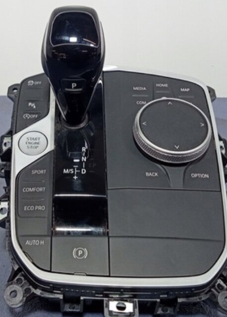

Przy parkowaniu jaka kolejność - najpierw obowiązkowo pozycja "P" a później wyłącz silnik, czy od razu nie przełączając
w poz. "P" można wyłączyć silnik, wtedy autoamtyczne przechodzi w tryb"P" i włącza się elektromechaniczny hamulec postojowy.
Jest też nw. teoria, tylko jak powinno być, może ktoś z Kolegów się wypowie, zachęcam do rozkminienia tematu.
Skrzynia chcąc przełączyć się w tryb P po wyłączeniu silnika korzysta z akumulatora ciśnienia, a to nie jest zalecane. Dlatego najpierw jest zalecane wrzucenie w tryb P na wlaczonym silniku, bo cisnienie w skrzynii zapewnia wtedy silnik.
Kolejna inne zdanie na ten temat, zacytuję Kolegę:
"auto robi to samo, wybierak nie jest fizycznie połączony ze skrzynią biegów, więc nie wiem jakie znaczenie ma czy nacisnę przycisk, czy auto zrobi to za mnie, tym bardziej, że nie zauważyłem niepokojących symptomów z tym związanych. Nawet jest chyba lepiej, bo po przełączeniu na P i zgaszeniu auto czasami zdążyło się lekko stoczyć i w tedy skrzynia blokuje się na trzpieniu a tak to trzyma cały czas hamulec dopóki ręczny nie złapie.
Mi podczas odbioru samochodu przedstawiono oba rozwiązania, sugerując żeby dla wygody używać drugiego wyżej wspomnianego rozwiazania.
Tzn, zatrzymuje samochód, autohold, przycisk "Start/stop" i samochód sam zaciąga ręczny.

Czyli jest błędem czy nie wyłączanie silnika na poz. D, wtedy skrzynia automatycznie  przełącza się w P i włącza się hamulec postojowy jeżeli mamy włączony auto hold. Tak jest w bmw serii 1 f40 z automatycznym hamulcem postojowym.
Nie jest bledem. Wyglada na to, ze nie ma to znaczenia. Auto za Ciebie robi to samo. Jedyna roznica, to parkowanie na duzych pochyleniach. Tu trzeba pilnowac aby hamulec postojowy byl wlaczony.
Ok, a ta teoria:
No tak, ale skad wiesz, ze skrzynia przed wylaczeniem silnika nie wychodzi z biegu? Silnik nie gasnie w ciagu ulamka sekundy, a skrzynia to robi w ulamek sekundy. Sama zapadka parkingowa jest wrzucana elektrycznie, wiec tu nie ma problemu. Poza tym 8HP ma akumulacje cisnienia, dla funkcji start stop, wiec tez jest to normalna rzecz w jej pracy.
Dla mnie caly ten problem jest wymyslony, przynajmniej w takim typie skrzyni jak 8HP.
Edytowane przez mmw
Być może, byłoby fajnie, żeby bez uszczerbku na skrzynię w bmw serii 1 f40 120i można wyłączać przyciskiem silnik a skrzynia sama przechodziłaby w tryb P, włączałby się hamulec parkingowy - wygodnie dla użytkownika - mówimy o skrzyni steptronic 7 biegów.
