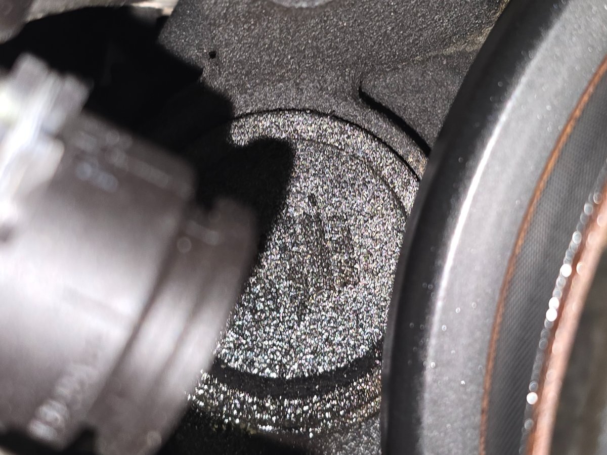

Cześć koledzy. Wczoraj dobrałem się od góry do auta żeby posprawdzać wężyki podciśnienia i psiknać spreyem do paskow klinowych żeby wyeliminować piszczenie. Piszczenie nie ustało do końca więc na pewno będę musiał umówić się na zdjęcie paska i weryfikację wszystkich rolek.

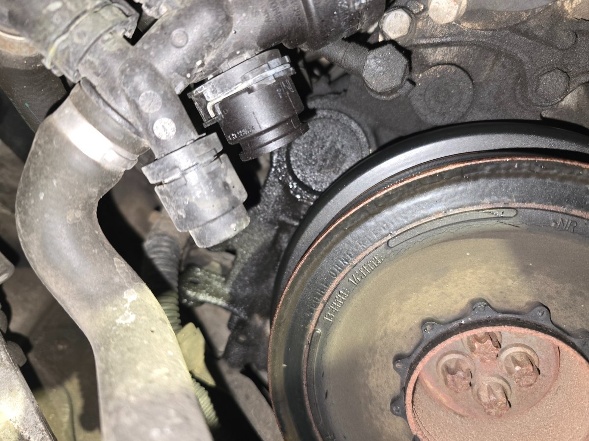

Przy okazji zauważyłem pokaźne zapocenie przy lewym kapslu (broku) od koła pasowego..
Pytanie czy to możliwe że spod tego kapsla cieknie olej? Czy to bardziej simering wału korbowego? Po prawej stronie od koła pasowego jest sucho
Dokładnie to samo mnie spotkało. Właśnie czekam na korek. Oryginał 45 zł. To jest kawałek plastiku z uszczelką. Ten po stronie pasażera jest dobrze dostępny i roboty jest na przysłowiowe 5 minut.

A nie wypłynie olej jak to wyciągnę? Kurła chyba będę musiał jechać wcześniej z tymi szurającymi rolkami żeby mi to serwis jednak wziął na klatę przy okazji. Czy można tak jeździć bez wiekszego stresu np jeszcze 2000km ? Czy jak to puści na trasie to wyleje się cały olej z silnika?
Jak silnik zgaszony to praktycznie cały olej masz w misce, a więc poniżej tego korka. Ile można z tym jeździec? Nikt tego nie wie. Ja zamówiłem, bo koszt znikomy a wymiana prosta, więc po co tam ma być urzygane dookoła.

Ja osobiście wymieniłem bym koło pasowe oraz zimering , który jest za min, napinacz i pasek PK. Kapsel ogarnął bym przy okazji oraz umył ten cały widoczny syf.
