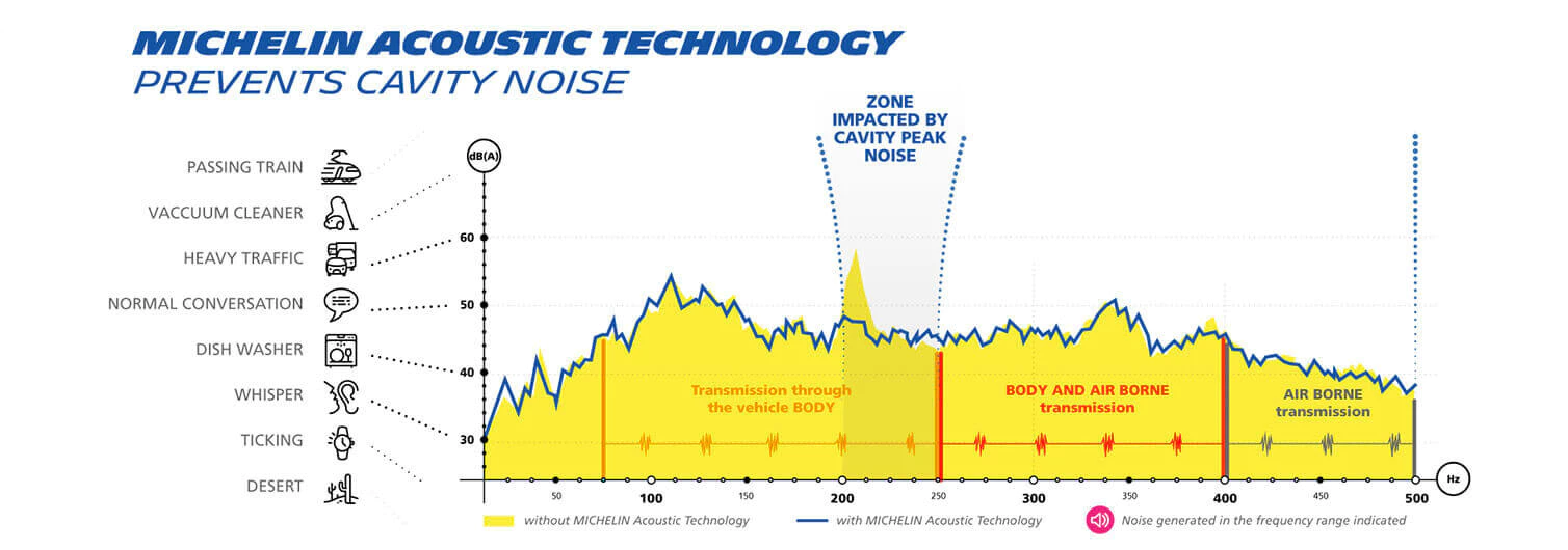

Taka ciekawostka - BMW w iX stosuje opony "akustyczne", zwłaszcza w przypadku większych rozmiarów.
Technologia polega na zastosowaniu poliuretanowej pianki o właściwościach tłumiących, która wyściela czołową ściankę opony.
Większość producentów stosuje "ciągły" pas pianki na całej długości ścianki czołowej:
Natomiast Pirelli najczęściej stosuje rozdzielne fragmenty pianki:
Jeśli chcecie sprawdzić czy macie opony akustyczne - poszukajcie na oponach jednego z poniższych oznaczeń:
Bridgestone B-Silent
Michelin Acoustic
Continental ContiSilent
Goodyear SoundComfort
Pirelli PNCS
Ww. technologia redukuje głównie szumy o niskich częstotliwościach (buczenie)

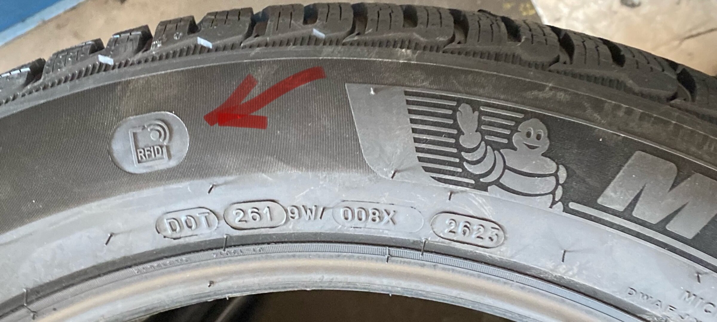

Przy okazji poniżej oznaczenie opon z wbudowanym „chipem”, dzięki któremu auto „wie” jakie opony są założone (sezon, rozmiar) - mam na myśli automatyczne wykrywanie ogumienia z poziomu iDrive.
