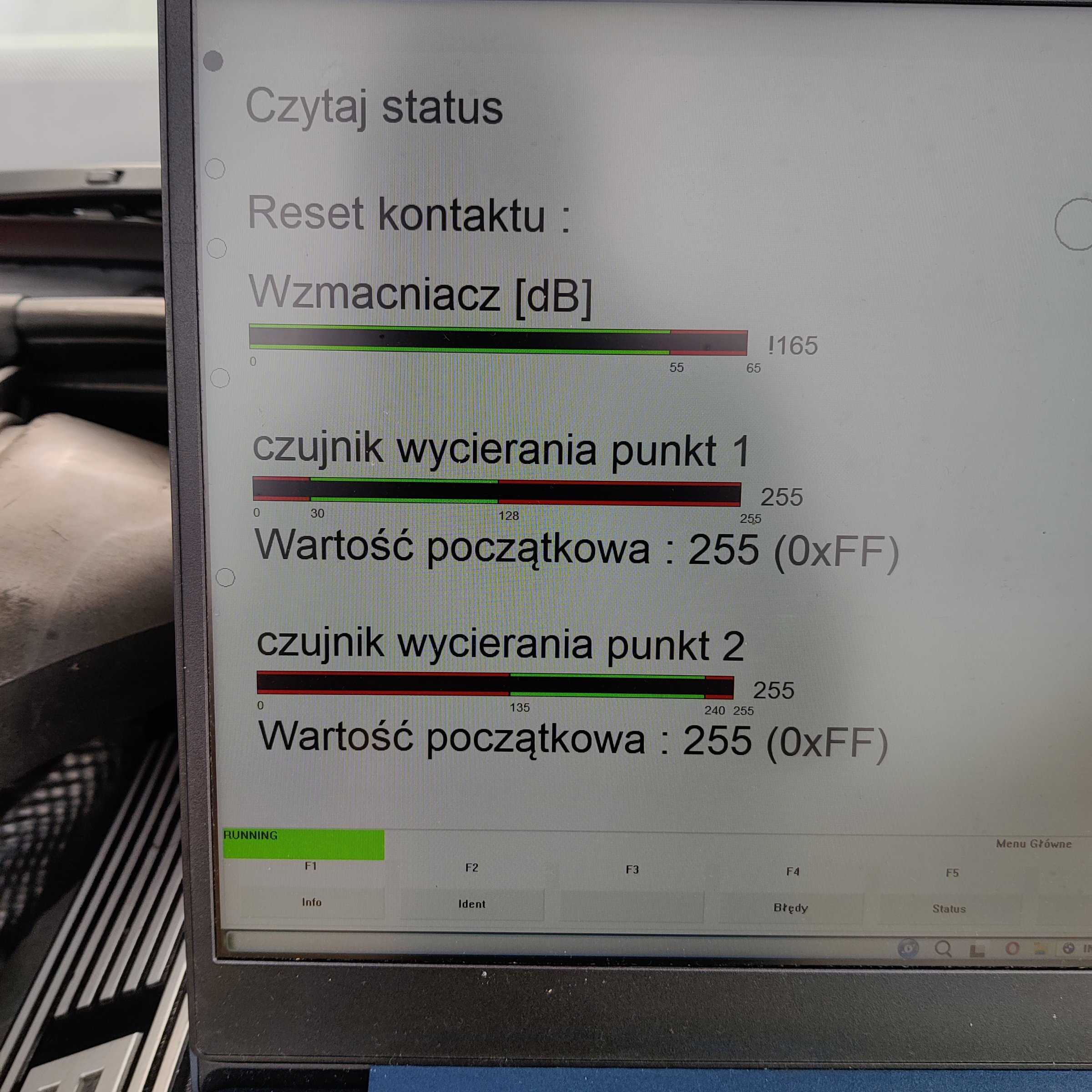

Próbowałeś skalibrować ? Żelek się nie odkleił ? Wygląda jakby był poza zakresem. Nie wiem jak ISTA, ale INPA pokazuje stan każdej z czterech par czujników deszczu.
Próba kalibracji w INPA przechodzi gładko (po skasowaniu błedu - który jednak nie daje się skasować). Natomiast w ISTA pokusiłem się o pełną diagnostykę, i podpowiedzi z ISTY co z tym robić. No więc ten "mundry" program podpowiedział żeby skasować błędy i zrobić pełną inicjalizację czujnika. Niestety, gdy robni pełną inicjalizację czujnika, program staje i nie kończy.
Też mi się wydaje że będzie to wina żelka. Tymm bardziej, że z lewej strony żelka zauważyłem odklejenie. Jutro podziałam i dam znać.

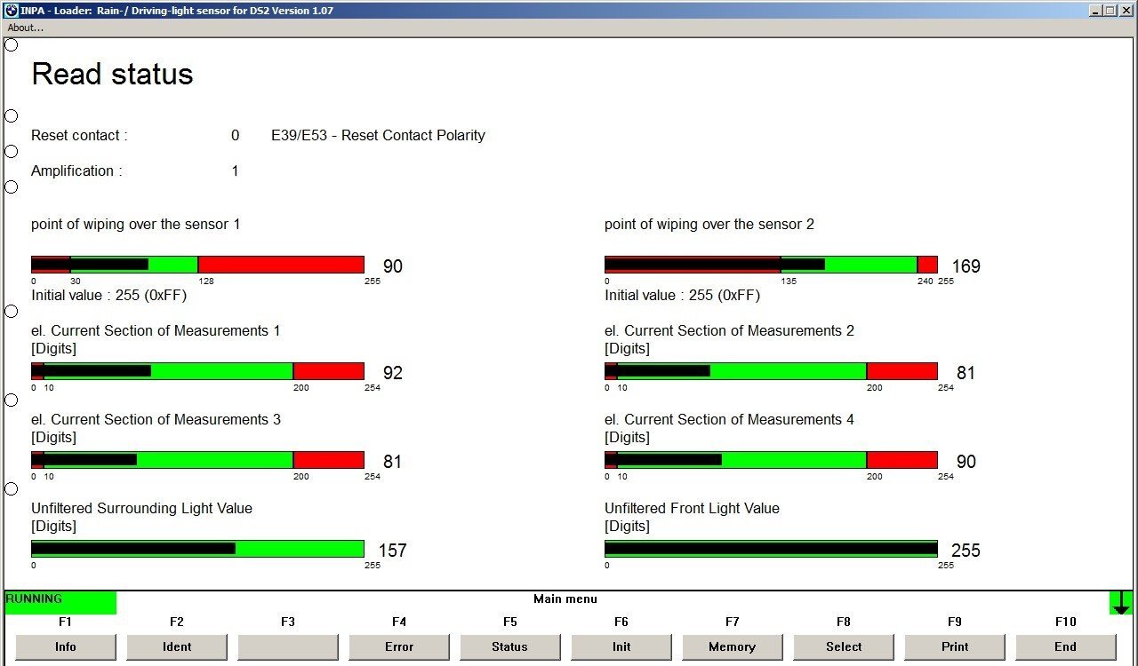

Z boku jak się odkleja to jeszcze nie powinno mieć wpływu. W INPA będziesz mieć wartości z czterech czujników. Jeśli któryś odbiega od pozostałych to jest z nim problem.

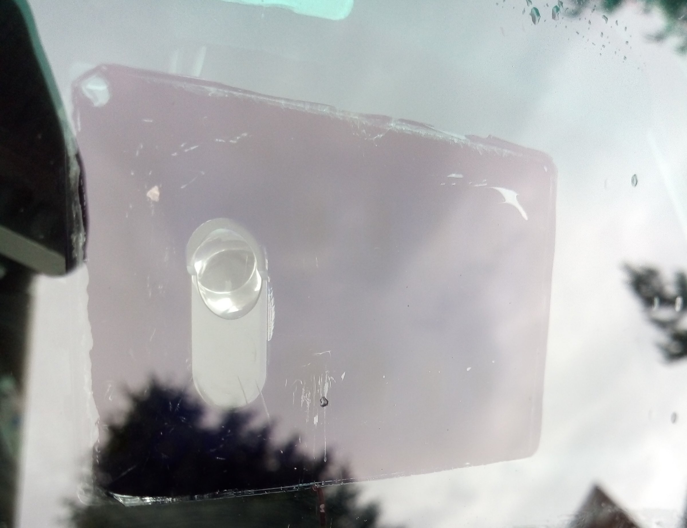

Jak przyklejałem czujnik to zostało powietrze na pierwszym czujniku co widać powyżej po kalibracji.
Potem to powietrze w większości usunąłem i wskazania się poprawiły.
no to u mnie, tego powietrza jest jak na lekarstwo - znaaaacznie mniej. Tak mi przyszło teraz do głowym, żeby to usunąc igłą.... jutro sprawdzę....
Tak, usuwałem to cienką igłą do iniekcji. Niestety nie miałem nikogo do pomocy i robiłem to na ślepo dlatego powstała taka sieczka.
Jednak jak nadeszło lato to od temperatury żelek się rozlał i teraz nie ma śladu. Mimo wszystko i bez tej "naprawy" wycieraczki u mnie reagowały na deszcz i nie miałem żadnego błędu więc zobacz najpierw jakie są wskazania, a jeśli bąbel nie jest w obszarze czujnika ta ja bym tego nie ruszał.

U mnie INPA pokazuje takie dane.
Jak się dostać do tych, które tobie pokazuje?
