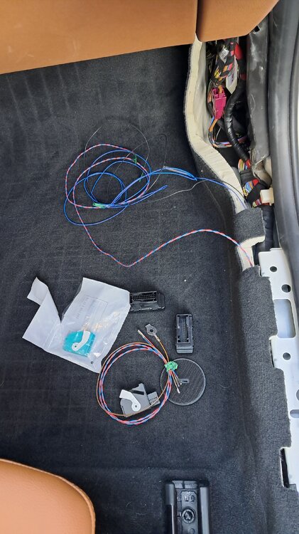

Samochód doposażony. Wszystko działa, błędów nie ma. Śladów januszerki w samochodzie też nie. Dodatkowe 400l pojemności bagażnika dzięki Thule Arcos Box L też jest. Traska 300km zrobiona jakby go nie było wcale 😉
