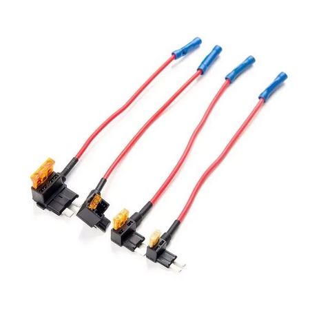

Instalowalem to w innym samochodzie działa od 2lat. Czarny kabel to masa - podpinasz w dowolne miejsce gdzie masz nielakierowaną śrubę na karoserii etc. Czerwony i zółty podpinasz w istniejace bezpieczniki. Trzeba uzyc miernika i sprawdzic na ktorym bezpieczniku masz stałe 12V (nawet gdy zaplon jest wylaczony, a auto zamkniete) oraz gdzie masz 12V tylko po wlaczeniu zaplonu. Odpowiednio podpinasz czerwony na stale 12V i zolty na 12V po zaplonie.
Mozesz podpiac sie pod puste miejsce (tam gdzie nie ma zadnego bezpiecznika) lub pod istniejacy bezpiecznik. Bedziesz potrzebowal taką przejsciówke. Mozna tez to zrobic bez przejsciówki, ale wymaga to wiecej pracy
Teoretycznie wiem jak to działa, tylko czy ktoś to podpinał w g21? Chodzi mi głównie o to jakie bezpieczniki są w bmw, która przejściówka będzie pasować i w które się wpiąć, najlepiej w które w bagażniku.
