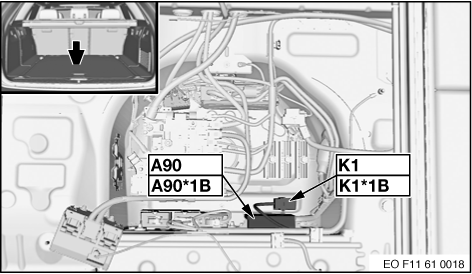

Następnie sprawdź jak wygląda w środku przekaźnik lub podmień na inny sprawny lub nowy....
Dv1EGhjv
Jeśli nie będzie go w tym miejscu to szukaj koło prawnego tylniego światła. Jego kolor to zielony
1VnZ9JoavR
To jest zdjęcie poglądowe BMW F07 ale szukaj w podobnym miejscu.
Edytowane przez Burza1234
Na rozpisce bezpieczników widziałem 182 ale 152 nie mogłem znaleźć.

Na zdjęciu jest przekaźnik oznaczony jako nr.1. Pod przekaźnikiem masz dwa rzędy małych bezpieczników. Interesuje cię drugi rząd , pierwszy brązowy 5A bezpiecznik po lewej stronie.

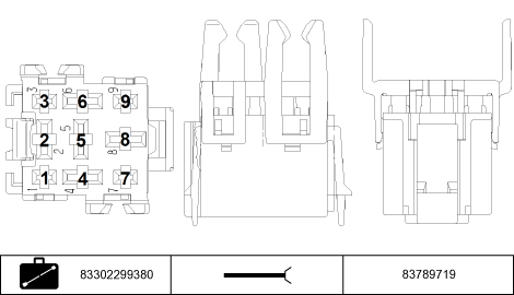

Zobacz czy dochodzi napięcie do przekaźnika.
CV13ikdJ
Pin nr.6 , kol.przewodu czerwono - biały.

Jak wyjmiesz przekaźnik to podłącz do niego na krótko przewody...
- pin nr.8 to plus
- pin nr.4 to minus
Są to piny odpowiedzialne za wzbudzenie cewki przekaźnika.
