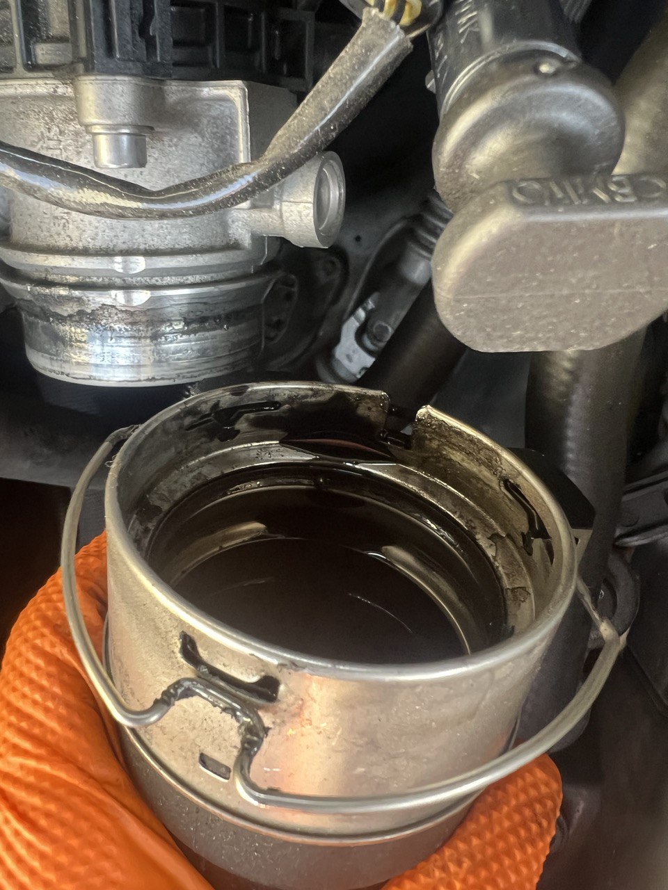

Wymieniony olej w skrzyni na oryginalny ZF Lifeguard 8 i ZF filtr (nr ZF 1087.298.365)
Olej już był wymieniany bo filtr był od Vaico* (+-2017 rok wedle tabelki (przy przebiegu ~100k km)). Ciekawostka jest taka że Vaico ma w ofercie osobno filtr a osobno miskę dla skrzyń ZF 8HP i chyba innych.
>>Przed wymianą miałem lekkie szarpanie pod czas przełączaniu między 1<->2<->3 biegami, ale teraz działa super, zobaczę na jak długo
UPD - 27-10-2022 - testowałem na zimnym i gorącym - przełączają się biegi o wiele lepiej i płynniej (R<->1<->2<->3), więc nawet statyczna wymiana poprawia działanie, następna za 40-60k km

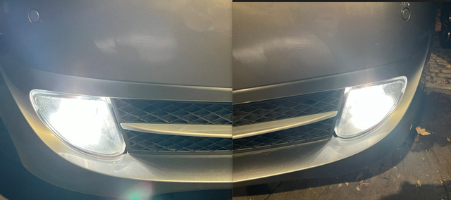

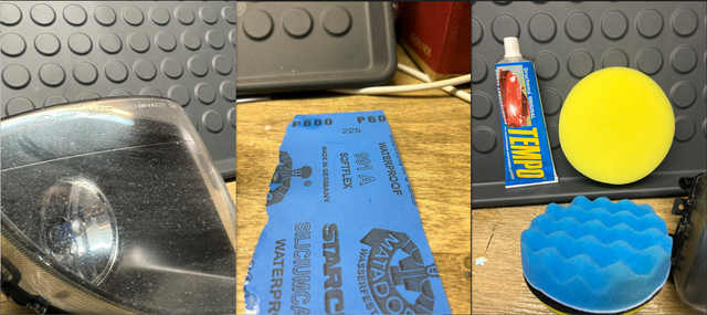

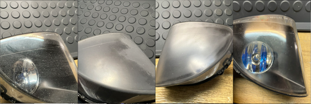

Wolna sobota to postanowiłem zrobić polerowanie halogenów / świateł przednich przeciwmgielnych
Wiem że nie do końca zrobiłem to dobrze bo wytarłem lakier/zabezpieczenie na kloszu, może ktoś robił to podpowie czym to najlepiej zabezpieczyć i czy warto?
Na razie zobaczę jak na długo tego wystarczy, na nast raz już będę miał papier 1000 i 1500 dla lepszego wyniku polerowania i jakiś lakier na koniec po polerce.
Zabezpieczenie warto zrobić - sposoby są różne. Najtrwalsze to folia lub lakier bezbarwny. Można położyć ceramikę lub specyfik dedykowany do zabezpieczenia lamp, w tym wypadku znany od lat np. meguiars headlight protectant.

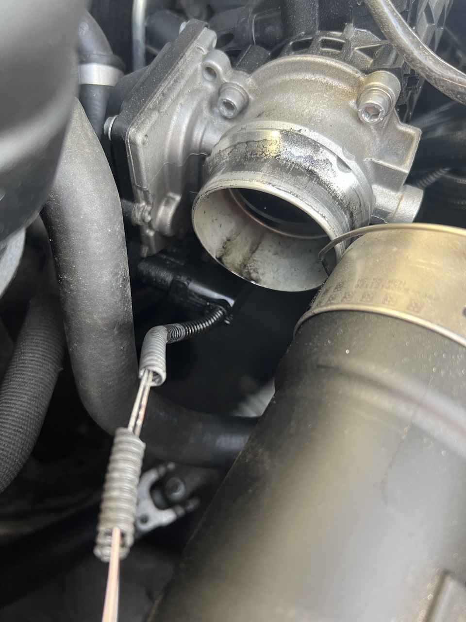

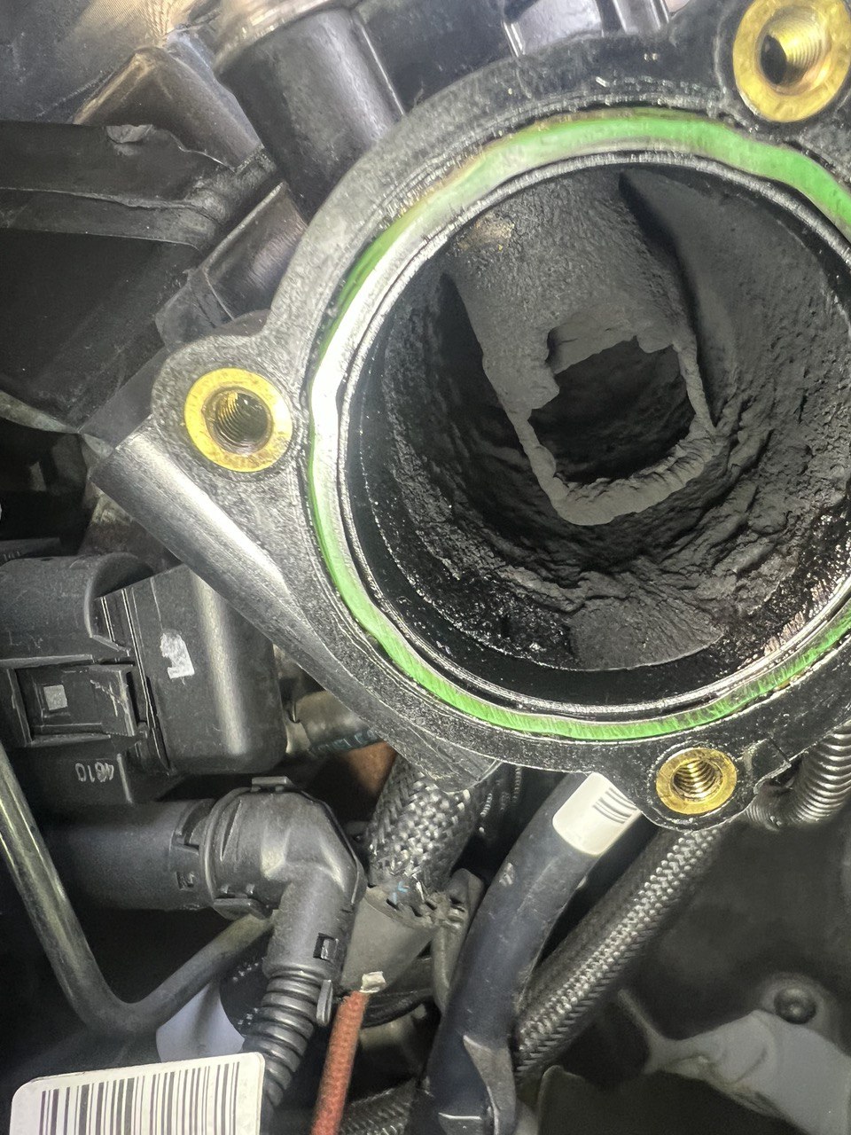

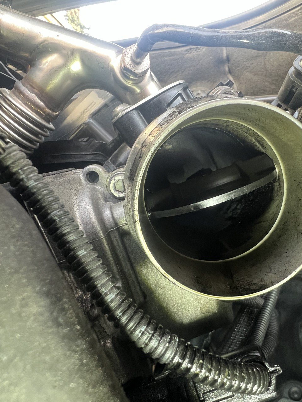

Ciekł mi olej na poduszkę silnika z okolic przepustnicy, więc rozebrałem to ustrojstwo żeby wymienić uszczelki przed i po przepustnicy.
Z dobrych wiadomości to wszytko rozebrałem i zebrałem i to nawet pojechało :D
Złe wiadomości trzeba czyścić dolot bo już mocno zapchany jak widać na zdjęciach...
Uszczelka "zielona" - 11617801943
Uszczelka "czarna" - 13718596850
