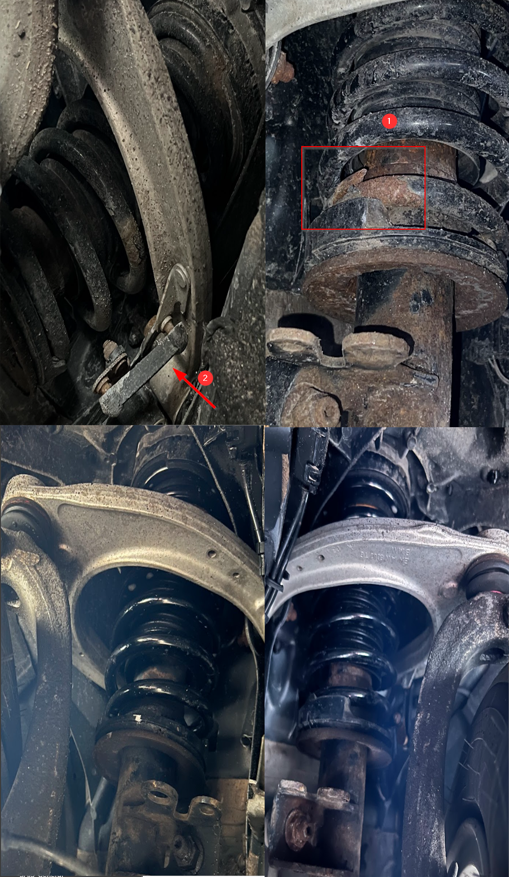

No i niespodzianka przed wyjazdem wakacyjnym - opadły obie strony tył.
upd. po ~3000km/ 40h jazdy - wszystko działa jak należy
Prehistoria:
- w zeszłym roku wymieniłem po kolei obie poduszki bo zaczęły zimą opadać, generalnie to zrobiłem bardzo szybko, żeby nie zaorać kompresora
- bezpiecznik już był wymieniany, wiec te rzeczy się działy wcześniej w poprzedniego właściciela i kompresor już dostał swoje
Po sprawdzeniu w warsztacie okazało się że spalony przekaźnik, no i po wymianie okazało się że niedomaga kompresor. Nie może napompować poduch. Więc wymiana kompresora... zamówiony i zamontowany kompresor Wabco nowy (oryginał, bez logo BMW), wedle warsztatu - nie warto brać używany czy odnowiony - cena na dobry odnowiony na 10-20% mniejsza od nowego, a używka to wielka niewiadoma...

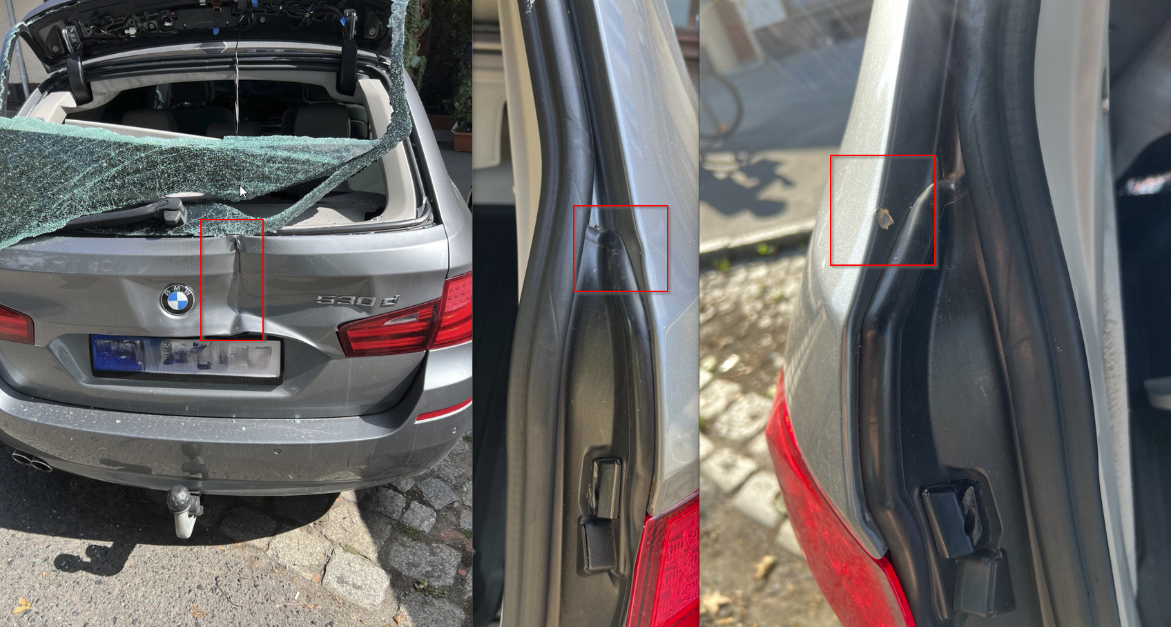

Tak patrzę na te tylne drzwi i mi się przypomniało... za każdym razem po umyciu samochodu, gdy otworzę drzwi przez kilka sekund ciurkiem wycieka woda. Niedużo. Cieknie z rogu dolnej krawędzi drzwi. Czyli tam gdzie chyba jest fabryczne ujście. I wszystko wydaje się być w porządku, tylko dlaczego dopiero po otwarciu drzwi? Czyżby wada konstrukcyjna? Na wysokości kanału odpływowego przebiega uszczelka? Z drugiej strony jest podobnie.

- drzwi tył (Zdjęcie 1) - u mnie było to samo, okazało się w uszczelce zbierała się woda, zrobiłem dziurkę i jest lepiej. Prawdopodobnie gdzieś do wywietrznika tej uszczelki trafia woda, bo uszczelka ma kilka dziurek, też ma na dole jedną czy dwie ,ale tam woda nie wychodzi...

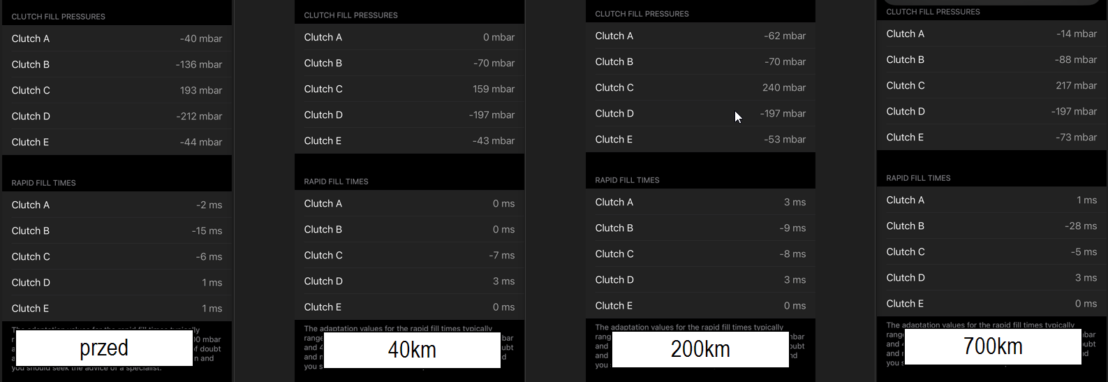

Skrzynia biegów i pytanie czy resetować ustawienia?
- odpowiedź zawsze po wymianie statycznej czy dynamicznej oleju trzeba robić reset i 200km jeździć na małych obrotach żeby skrzynia się adoptowała do "świeżego" oleju
W moim przypadku w skrzyni było 2 razy wymieniany olej - 1 raz przy około 120k km (zakładam że statycznie), 2 raz - przeze mnie przy 220k km statycznie.
Nie zrobiłem resetu po wymianie i działo mi sie 2 rzeczy - skrzynia przy 50-90-110 trzymała obroty na około 1100... do tego skrzynia z 2-go biegu zaciągała załączenie na 3-ci.
Zrobiłem reset ustawień i zaciąganie niestety nie minęło ale "trwa krócej" ? (była poprawa na chwile ale jakoś wróciło, sprzęgło C ma duża wartość może to jest winą...) ale np. teraz skrzynia trzyma 1300-1400 obrotów co daje lepsze ciśnienie oleju

Dawno nic nie pisałem co się dzieję z autem, a więc przytrafiła się przygoda parkingowa, wszyscy cali zdrowi, a żelazo się wyklepie.
Taka szkoda parkingowa:
Naprawiane w warsztacie Woinart
2024-09-1211_04_03-photo_5985823069656171483_y.jpg-Zdjcia.thumb.png.16ad0a3be855a60c76ea08bc78a6eda2.png
Okazało się że już ten samochód miał podobny wypadek (szpachla zdjęciu po prawej no i tylne ćwiartki P+L przemalowane), bo uszkodzona klapa była malowana w kolor (zrobione bardzo dobrze w warsztacie powiedzieli że raczej ASO)
Problem został rozwiązany zakupem innej klapy z szybą w kolorze A52 i przerzuceniem wiązki i osprzętu na inną klapę (straty - stycznik otwierania szyby - musiałem zamówić inny)

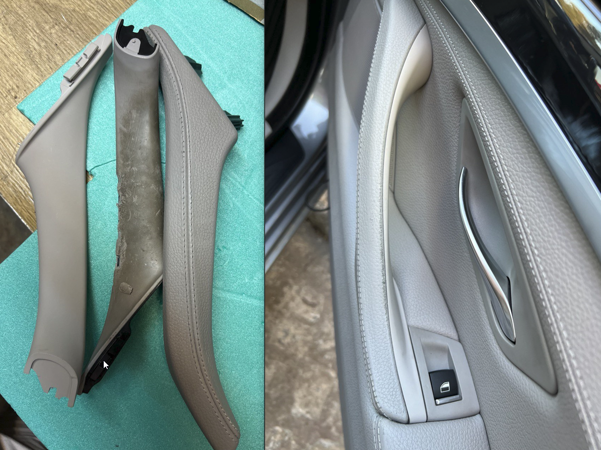

Kolejna rzecz to wymiana rączki plastikowej po stronie pasażera - zakupiona tania NTY UCHWYT WEWNĘTRZNY DRZWI PRZÓD PRAWY BMW 5 F10 F11
+ pasuje
- krawędzie ostre i trzeba je piłować (ori ma zapiłowane, zaokrąglone krawędzie)
- inne kolor - bardziej jasny (ale to mi się wydaje przez to że ori plastiki już z od czasu mają ciemniejszy wypalony kolor)
Czy kupił bym jeszcze raz? - nie lepiej ori - kupywałem na lewą strone kierowcy - i pasował odrazu i kolorem i krawędziemi
Cena - 20 zł NTY i 200zł ori BMW... ?

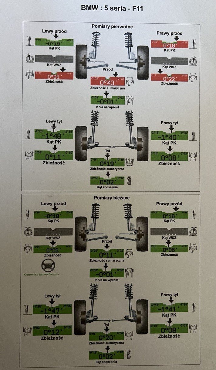

No i ostatnia rzecz geometria i zbieżność bo już 2 lata minęło:
Robota zrobiona w warsztacie: Euromaster SOCHACKI
Okazuje się że dziury na drodze robią swoje... + lewa przednia felga miała wgniecenie - wedle warsztatu nie czuje się bicia krzywej felgi ale zawieszenie dostaje swoje

1. Wymiana sprężyn x2 KYB RA3398, przy okazji wymienione osłony i odboje KYB 910196, wszystko z dbałością zrobione w warsztacie Bimmer's specjalizacja BMW
2. To akurat zaplanowane na dobrą pogodę - wymiana 4 drążków od czujników poziomowania swiateł - juz są skorodowane i w razie zacięcia zazwyczaj lamią ramie czujnika - drążek jest o wiele tańszy ?
Świetna robota!  A sprężyna... no cóż, miała pewnie dość. Przy okazji wymieniłeś coś, co mogło spowodować większe koszty.
Nie wiedziałem, że w tym miejscu są te drążki do poziomowania świateł.?  Człowiek jeździ i jeździ bo nic się nie dzieje. Muszę i ja tam zajrzeć.
na forum zalecali - https://czescidobmw.pl/wyniki-wyszukiwania?q=31336796763 - KILEN - warsztat zaproponował KYB, zobaczę czy różnica w 100zł za szt zrobi wielka różnicę w użytkowaniu
Do sprawdzenia były amortyzatory, ale stwierdzili że jest ok i tylko osłony i odboje wymienili
Zawieszenie w eFce jest dosyć wytrzymałe, pierwsze testy BMW robiło w E39... więc F seria jest już 3-cią generacją, mówią że G seria ma jeszcze lepsze zawieszenie (mniej awaryjne), bardziej dopracowane.

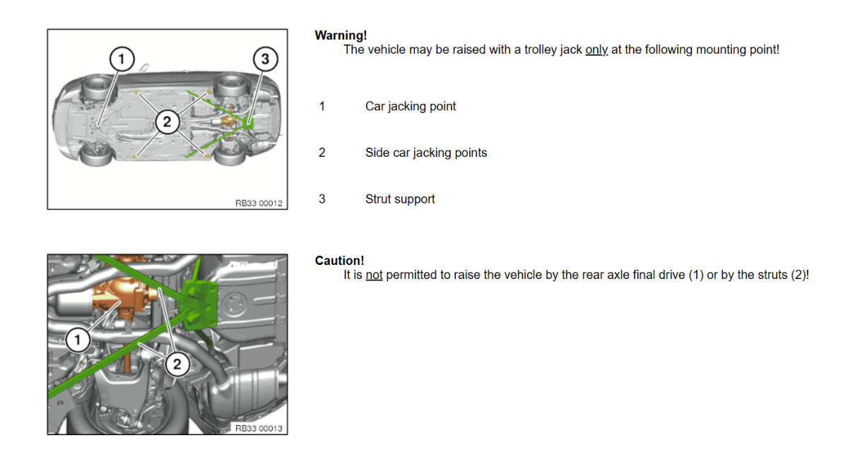

Jak podnieść prawidłowo swoją eFkę, wedle newTIS dla F10 i F11 takie same są punkty po bokach, ale różnią się punkty środkowe
Dla F11 jak na zdjęciu - zabrania się podniesienia za dyferencjał:
Dla F10 jak na zdjęciu poniżej
