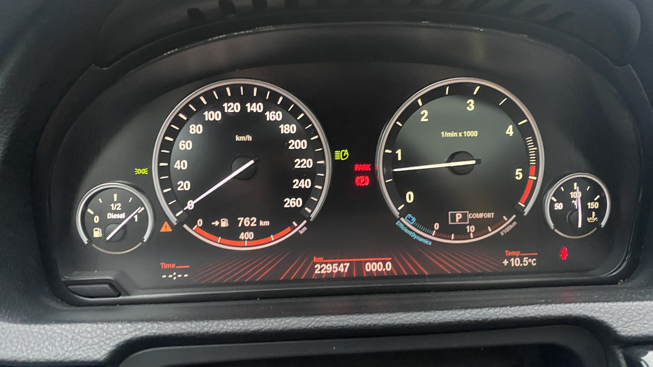

Może ktoś posiada informacje jak zakodować licznik aby nawet w nocy świecił na biało?
Jest tez opcja aby te czerwone kreski na LCD z przebiegiem były także na biało?Widzialem na YT licznik i właśnie fajnie to wyglądało.

Da sie. Ja mam zakodowane u siebie tak. Jest znacznie lepiej, wiec polecam.
KOMBI-->3007 KI_Dimmung, 24-->DIM_NACHT_EIN-->Werte=FF

Przez Esys :
KOMBI-->3000 Anzeige_Konfiguration-->HINTERGRUND_FARBE_TAG-->Grau or Orange

Witam chcial by ustawić u siebie w f10 w standardowym liczniku żeby cały czas było biale podświetlenie robiłem już tak jak wyżej opisane przez esys ale u mnie to nie działa mógł by mi ktoś pomóc?
Dodam że u mnie w
KOMBI-->3007 KI_Dimmung, 24-->DIM_NACHT_EIN-->Werte=FF ( nie ma wyboru wartości FF tylko 0a albo 00 )
Z góry dziękuję

Musz edytować i ręcznie wpisać FF, nie wybierać z listy.
Próbowałem ale niestety nadal na światłach auto mam pomarańczowe podświetlenie chyba nic z tego ?
A pewny jestes, ze wartosc FF faktycznie sie zakodowala?
Temat ogarnięty tak jak kolegą wyżej napisał nie zaspisaly się wcześniej wartości FF pozdro
