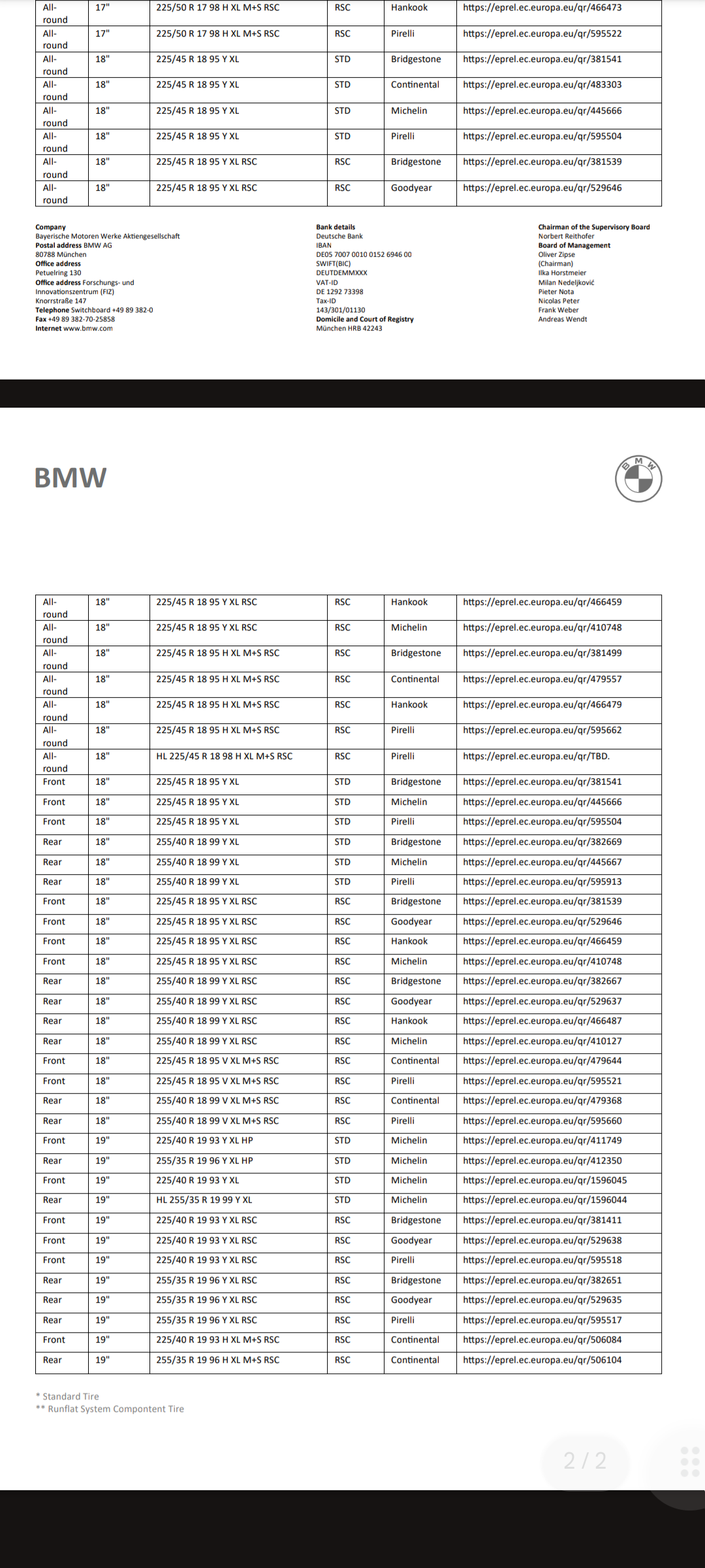

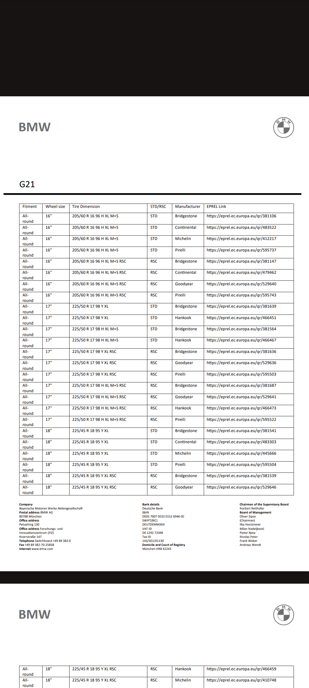

mam pytanie dot. homologacji opon. Wg rozpiski z dopuszczalnymi konfiguracjami kół dla G21 do której dotarłem (pdf chyba nawet z naszego forum) dla 18 calowych felg o tej samej szerokości z przodu i tyłu dopuszczalne są opony pirelli z indeksem prędkości H:
4xAll-round 18" HL 225/45 R 18 98 H XL M+S RSC RSC Pirelli hMps://eprel.ec.europa.eu/qr/TBD.
W przypadku 18 calowych felg o różnych szerokościach z przodu i z tyłu w rozpisce są opony pirelli z indeksem prędkości V:
2xFront 18" 225/45 R 18 95 V XL M+S RSC RSC Pirelli hMps://eprel.ec.europa.eu/qr/595521
2xRear 18" 255/40 R 18 99 V XL M+S RSC RSC Pirelli hMps://eprel.ec.europa.eu/qr/595660
Mam 4 felgi o tej samej szerokości. Czy mogę założyć do nich 4 opony o wyższym indeksie prędkości V. Czyli 4x to co w mieszanej konfiguracji leci na przód? Czyli te:
W rozpisce z konfiguracjami nie występują jako opcja na tył..
Pytam, bo w sklepie, w którym kupiłem koła akurat nie maja już opon z indeksem H i zaproponowano mi zamianę na V.
