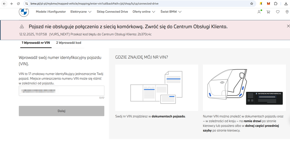

  1. Po odpowiedzi od serwisu oficjalnego jest tylko jedna opcja. Czekam, kto będzie mógł to zrobić tutaj.
  2. nie. mam mapy 2025. Sprawdzałem West i East. W Polsce RTTI jest płatne i potrzebny jest FSC.
  3. Otrzymałem taką odpowiedź od autoryzowanego serwisu.
  4. Nie mogę dodać auta ani kupić w sklepie. Wyświetla się komunikat, że nie można dodać mojego auta.

  6. Już pytałem. Kto może dodać RTTI? W innych krajach działa, a w Polsce potrzebny jest FSC. Autoryzowany serwis odmówił. nbt. f30 2012

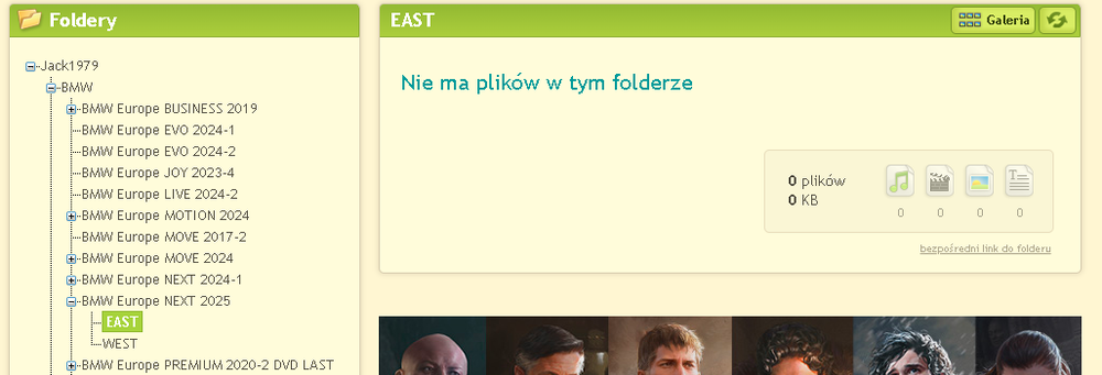

  7. czekam na link do mega w pierwszym poście. drogo się ściąga na chomikach

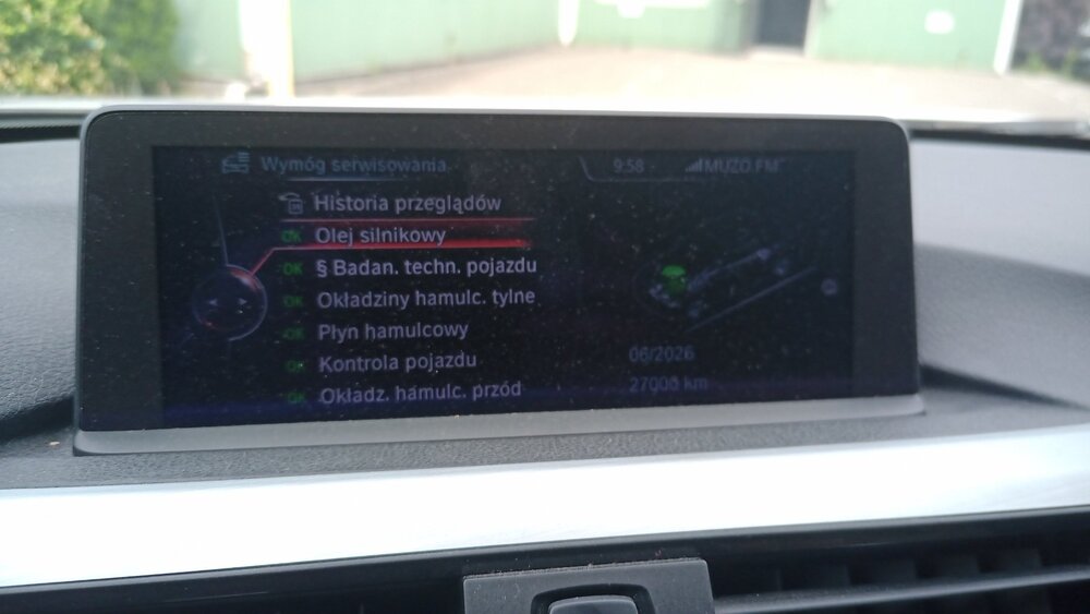

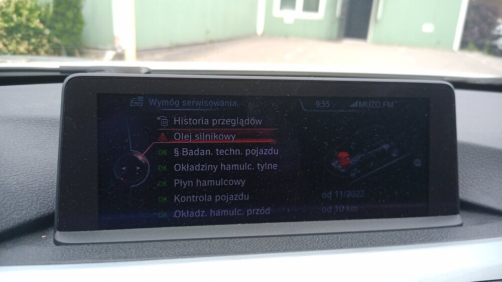

    Dodałem zdjęcie przed i po resecie. Później dodam więcej zdjęć po zaśnięciu

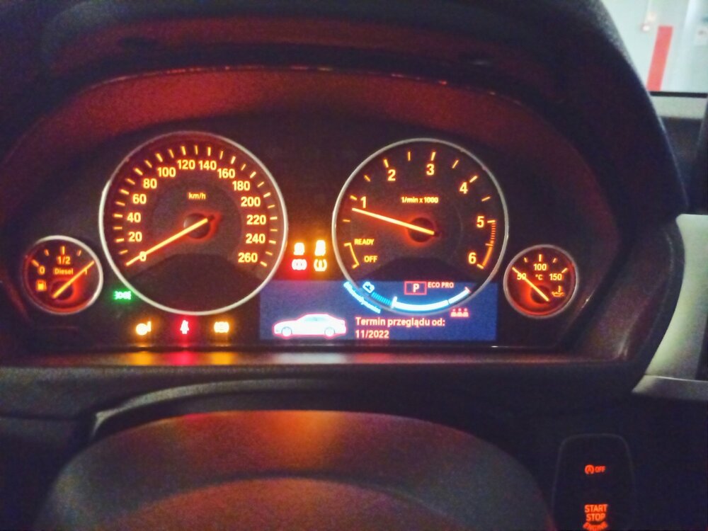

    Dzień dobry. Mam problem. CBS nie resetuje się podczas wymiany oleju. BMW F30 2012 320d Wszystko resetuje się prawidłowo. Samochód zasypia (10-15 minut, nie mierzyłem dokładnie czasu). Po pierwszym przebudzeniu nie ma żadnego błędu. Deska rozdzielcza wyświetla się prawidłowo. Ekran NBT pokazuje nieprawidłową wartość. Po ponownym włączeniu na desce rozdzielczej wyświetla się wartość z nawigacji i zapala się kontrolka błędu należy natychmiast wymienić olej. Data jest zawsze ta sama 11.2022. Testowane na różne sposoby. Wynik jest taki sam. Pomóż mi proszę. Kto może rozwiązać ten problem w Warszawie?
