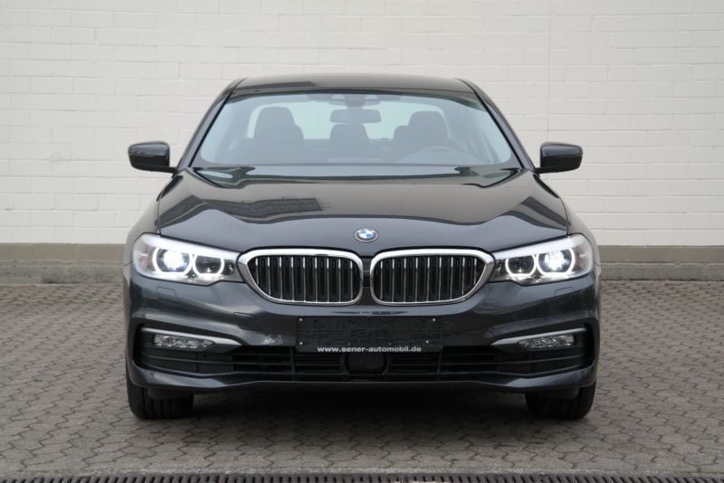

Dzisiaj odkryłem że w bazowych LEDach przednich wewnętrzne soczewki to chyba tylko atrapa aby ringi były :)
Tam sie nic nigdy nie zaświeci ??? Powiem że lipa :) , można było to jakoś zaprojektować inaczej.

Chodzi o to, że w reflektorze są dwie (czyli podwójne - jak to w BMW) soczewki, ale w niektórych modelach światło (w tym wypadku mijania lub/oraz długie) jest emitowane tylko przez jedną, druga jest atrapą i tylko tzw. ring (aureolka) świeci wokół niej.
Ciebie - jak widzę po awatarze - ta kwestia nie dotyczy, bo adaptacyjne LED-y w G30 mają zupełnie inną konstrukcję (w sumie bodajże 8 elementów emituje w nich światło).
Teraz się połapałem o co chodzi oraz info potwierdzające, że faktycznie w zewnętrznej soczewce są zintegrowane mijania z drogowymi. Dzięki.
Z ciekawości i fotkę znalazłem

A to nie jest przypadkiem tak, że w tych środkowych ringach są światła długie?
Nie, tylko atrapa, a tam gdzie są mijania jest coś w stylu bi-led:

W G30 nie ma ksenonów.
Rzeczywiście, mój błąd, zmylił mnie ten żarówkowy kierunkowskaz, w f10 po lifcie i f15 podstawowe światła były biksenonami i miały właśnie taki kierunek i były podobne z wyglądu. Swoją drogą instalowanie żarówki w kierunkowskazie w samochodzie za takie pieniądze można uznać jedynie za niesmaczny żart
