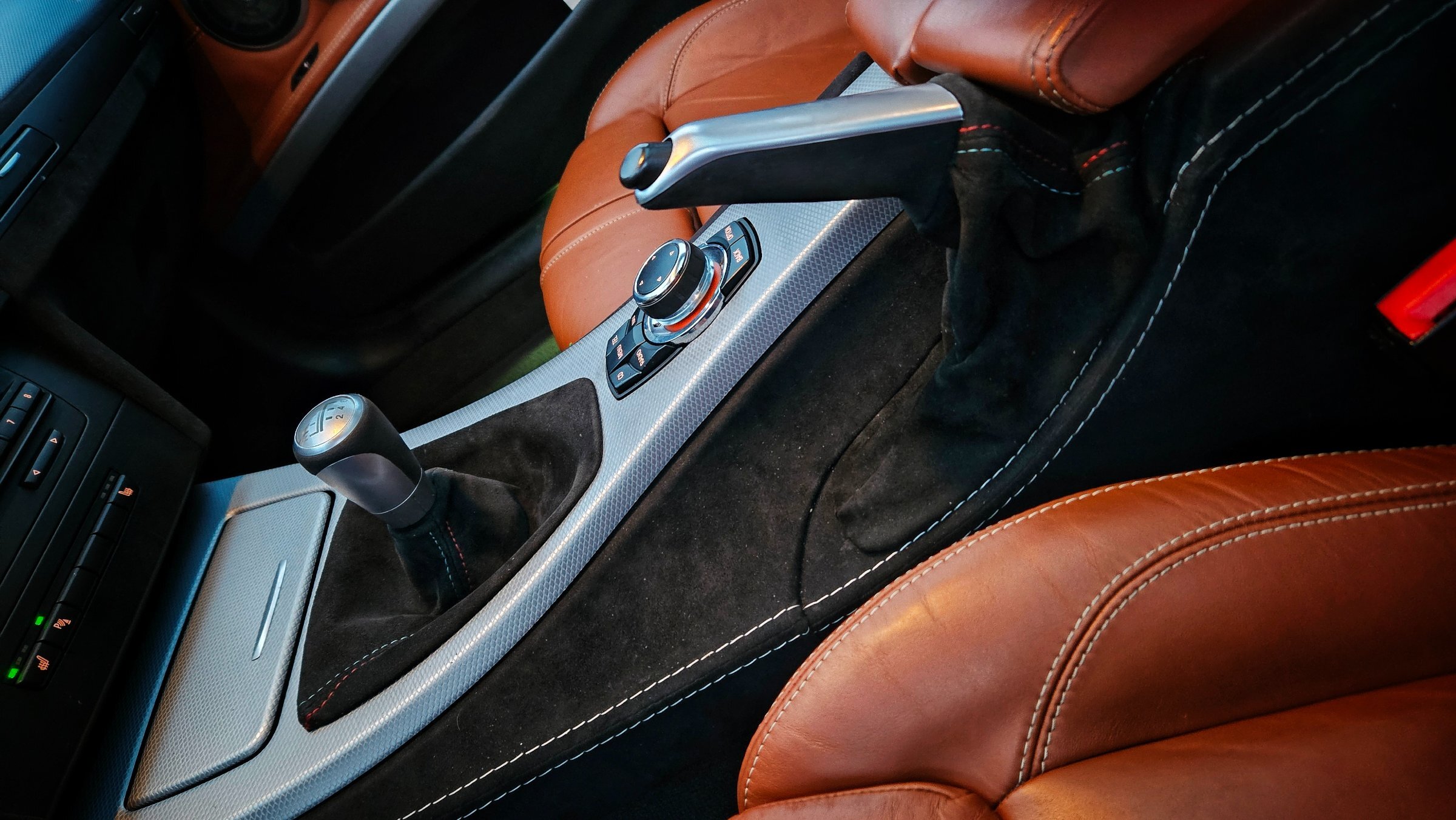

Dziś z okazji świetnej pogody trochę odświeżyłem.
Fotele zabezpieczone środkiem od Gyeon, prowadnice wyczyszczone i przesmarowane.
