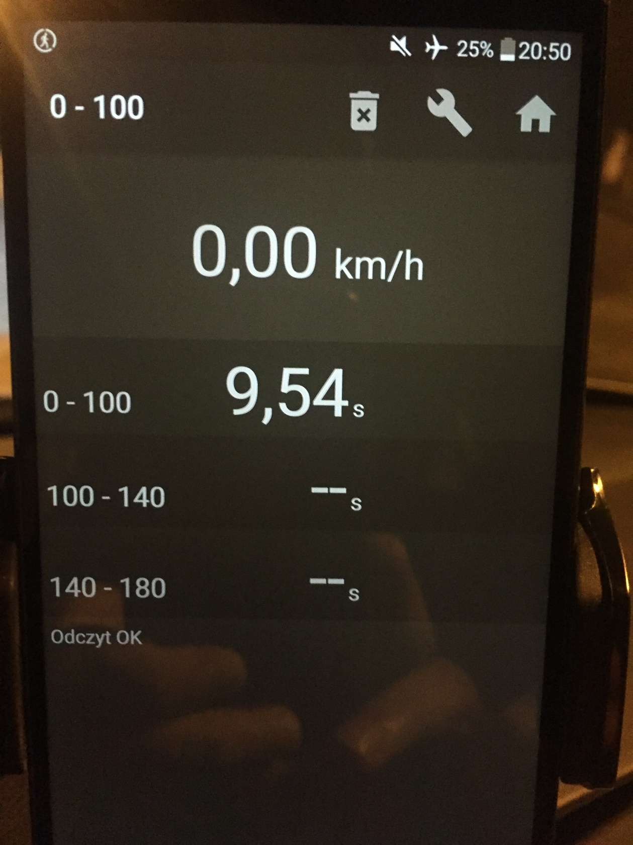

Mierzył ktoś przyspieszenie w tej aplikacji?
Mi wyszło 9,54 sekundy przy normalnym ruszeniu bez strzelania ze sprzęgła na oponach 225/45/17
Przyczepność przy przyspieszaniu była cały czas.
W danych technicznych jest 8,3 s od 0 do 100
NIe wiem co dokłądnie podają w danych technicznych ale prędkościomierz zawyża o parę kilometrów, więc wynik w aplikacji zawsze będzie trochę gorszy niż, gdyby potrzeć na wskazanie prędkościomierza.
Paweł apka pokazuje prędkość z skrzyni, taka sama co na GPS, zegary analogowe przekłamują o 5km/h, zróbcie sobie cyfrowe do zegarów i będzie pokazywało bez zawyżania, Ale na tej apce mi też jakieś czasy większe wychodziły, niż na GPS.
Ja ten test z przyspieszenia 0-100 zrobiłem tak dla porównania z innymi którzy mają taki sam samochód i silnik.
Może przez DPF mam wyższy wynik do setki bo wcześniej miałem problemy z filtrem był zapchany i wyskakiwały błędy ale teraz się już uspokoiło i wypala bez problemów.
U mnie licznik analogowy i cyfrowy tak samo zawyża o jakieś 3-4 km względem tego co pokazuje na GPS
Można zakodować analogowe zegary żeby nie przekłamywały, tak samo cyfrowy.
Jazda wtedy od razu jest przyjemniejsza, dziwnie się wyprzedza Tira ledwo jadąc 100... 100 na liczniku pokazuje na GPS 94,5km/h.
W ciężarowce mam 89 km/h to i na GPS mam 89km/h moim zdaniem te zawyżanie na radary to chory pomysł
