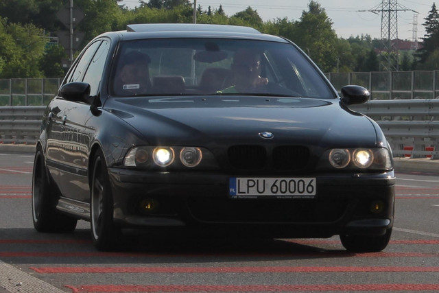

Fotki ze spot & drive (czy jak to się tam nazywa :D ) w Lublinie 2 tygodnie temu. Fotek mało, bo niestety jeździłem za Vettą 89 więc nikt nie zwracał uwagi na jakieś e39 :mrgreen:
