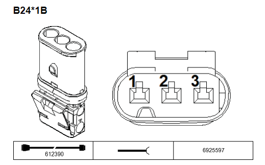

Z części potrzebuję:
  • nowy moduł junction box wspierający PDC
    http://i66.tinypic.com/4hw5dt.jpg
  • 4x czujnik

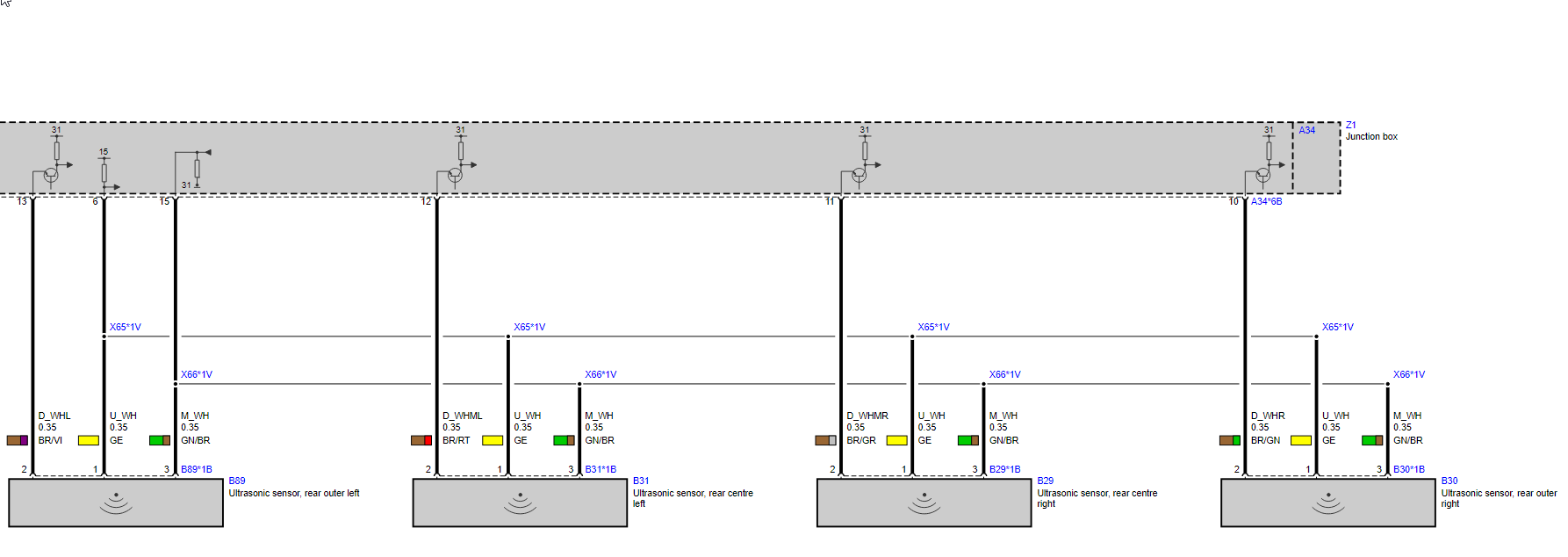

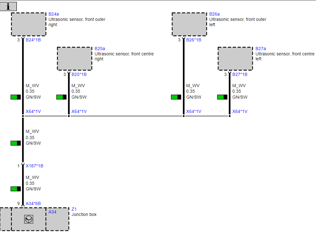

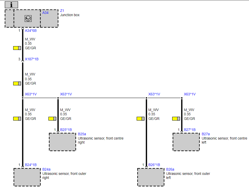

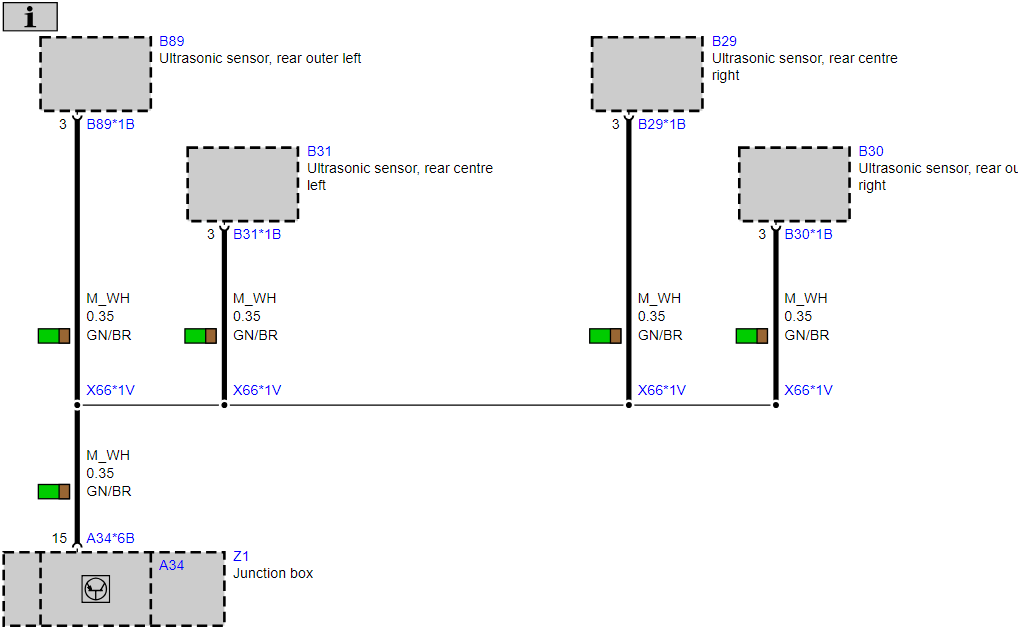

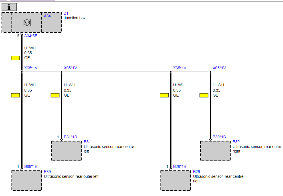

  • Przednią i tylną wiązkę podłączyłem zgodnie ze schematem:
    http://oi67.tinypic.com/bh0n6s.jpg

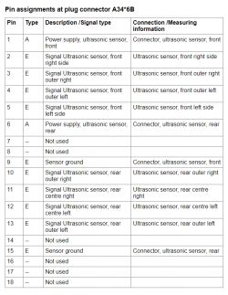

  • Piny podłączyłem zgodnie z tabelką:
    http://oi66.tinypic.com/opbdx0.jpg

  • Diagnostyka: Moduł PDC pokazuje dla każdego z 8 czujników: Short circuit to ground or open circuit
  • Sam moduł JBE nie zgłasza żadnych błędów
Pomyślałem, że coś nie tak jest z wiązką, zacząłem trochę eksperymentować i dopiero teraz zaczyna się robić dziwnie...
  • Test 1: Wypiąłem całkowicie wiązkę tylną z JBE (piny 6, 10, 11, 12, 13, 15), zostawiłem podłączoną wiązkę przednią -> przednie czujniki działają, INPA pokazuje błędy tylko dla tylnych czujników, po włączeniu wstecznego, iDrive przez 1-2 sek pokazuje obrys z zaznaczeniem przeszkód, aż do wyświetlenia błędu. Wniosek: przednia wiązka jest OK.
  • Test 2: Wypiąłem całkowicie wiązkę tylną z JBE (piny 6, 10, 11, 12, 13, 15), podłączyłem wiązkę TYLNĄ do modułu, w miejsce przedniej (piny 1, 2, 3, 4, 5, 9) -> przednie czujniki działają, INPA pokazuje błędy tylko dla tylnych czujników. Wniosek: tylna wiązka wydaje się być też OK.
  • Test 3: Podpiąłem tylko wiązkę tylną do JBE, piny do przednich czujników nie podłączone (puste piny 1, 2, 3, 4, 5, 9) -> przód nie działa, działają tylko dwa czujniki z tyłu...
  • Test 4: Podpięty przód i tył -> nie działa żaden czujnik
  • Kolejne testy: podmiana czujników w celu weryfikacji, czy któryś nie uszkodzony, ale wszystkie są OK.
    Gdy podepnę tylko dwa czujniki z tyłu, praktycznie dowolne dwa, to obydwa działają.
Powoli tracę nadzieję, że uda to się uruchomić :( nie mam za bardzo pomysłu, co dalej robić...
Może ktoś będzie mógł coś doradzić. Wszelka pomoc mile widziana :!:

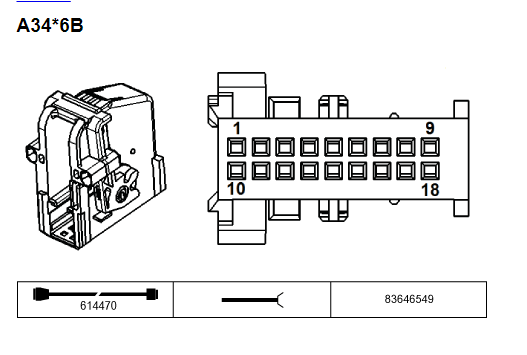

Witam czy można prosić o jakieś dokładniejsze dane co trzeba dokupić by te czujniki zadziałały jakie wiązki trzeba dokupić
EDIT: PONIŻSZE DOTYCZY F10 PRE-LCI
Właśnie kończę montaż kompletnego PDC w F10 ;)
Ogólnie to dużo roboty, a najwięcej nerwów jest przy lataniu za potrzebnymi rzeczami (kupowanie na odległość używanych części u handlarzy niestety nie zawsze jest proste i oczywiste... :mad2: )

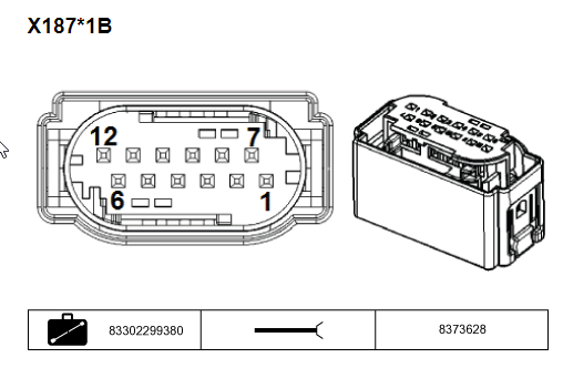

W skrócie co potrzeba:
- moduł komfortu JBE (JBBFE) na trzy wtyczki - np. link
- wtyk do modułu komfortu np. link
- 2 x wiązka PDC (można zastosować te same wiązki na przód i na tył) - np. link
- w zależności jakie wiązki kupimy mogą być potrzebne /wtykia/wtyki, które najprościej można kupić z wiązką od E60 - np. link lub link
- 8 x czujnik PDC - np. link
- 8 x koszyk PDC - np. link
- jakieś 30 metrów kabla 0.35mm2 (albo trochę więcej :mrgreen: ) - np. link
dużo cierpliwości, lutownica, cyna, koszulki termokurczliwe, multimetr, taśma parciana, trytytki a na koniec kodowanie :wink:
Szacunkowy koszt to ok 500 zł, a może i mniej w zależności kto gdzie znajdzie jakie części (pytając o doposażenie różne firmy, koszty sięgają nawet 8000 zł, więc znaczna różnica... ).
Na dole posta wszystkie potrzebne schematy, rozpiski i wtyczki :cool2:
Jak będzie potrzeba to mogę jakieś foto zrobić :roll:
PS. można kupić wiązki PDC od E60 po liftingu (czyli na wąskie 3 pinowe wtyki pod czujniki np. link), które po lekkiej modyfikacji przewodów (F10 wykorzystuje tylko 6 pinów, E60 korzystała z 12 pinów, więc trzeba zlutować odpowiednio wszystkie plusy i masy) oraz po zmodyfikowaniu 3 pinowych wtyczek do czujników (ponieważ ząbek w czujnikach F10 jest przesunięty o 3mm w bok, więc wystarczy powiększyć delikatnie wcięcie we wtyku)
PS2. do pełni szczęścia można dodać jeszcze zakup i podłączenie przełącznika przy skrzyni, żeby sobie czasem ręcznie załączyć czujniki, mi jest to zbędne na tym etapie

Zarówno na przód jak i na tył z JBE idzie 6 x 0,35mm2 :cool2:

Witam zabieram się za montaż czujników parkowania czy jak zdejme zderzaki są tam jakoś zaznaczone fabryczne miejsca monarzu tych czujników, czy trzeba to robić na oko samemu pomierzyc i wiercic.
Są zaznaczone miejsca na czujniki.

Czy ktoś uporał się z błędem z niedziałającym czujnikami po doposażeniu?
Wiązki i wszystko sprawdzone - jest Ok. Moduły JBE mam dwa i na obu to samo, czujniki sprawdzone na GT i działają. Wiązki podłączone w 100% ze schematem i sprawdzone po 20x. Podejrzewam że jakiś parametr kodowania modułu PDC je blokuje.
Mam identyczna sytuacje jak autor wątku
Pomimo tego wyskakuje błąd zwarcia do masy lub przerwanie. Siedzę któryś dzień i nie mogę tego ogarnąć.
Już wszystko jasne
Moduł PDC na pin 1 i 6 daje zasilanie. Jeśli podłączymy wiązkę przód lub tył w obojętnie który z tych dwóch pinów to wiązka działa - ale tylko jedna.
Jeśli podłączymy obie wiązki to pinów 1 i 6 na zasilanie moduł jest ułomny i odcina zasilanie obu wiązek.
Sprawdzona na dwóch modułach od polifta i przedlifta i na obu jest to samo. Podejrzewam że to kwestia dogłębnych ustawień ale nie mam czasu się aż tak zagłębiać
Także jeśli ktoś ma błąd obu wiązek zwarcia do masy lub przerwy to oznacza to ze ma zasilanie wzięte z PINu 1 i 6. Jeśli podłączyć obie wiązki w jedno wyjście to także nie ruszy. Należy obojętnie która wiązkę zasilić z obojętnie którego pinu 1 czy 6 a druga wiązkę zasilić z innego miejsca. Czujniki maja zasilanie od 9-16V wiec praktycznie zewsząd będzie Ok. Ja akurat miałem jeden kabel za dużo pociągnięty od trsvc i wziąłem zasilanie z trsvc. Wszystko działa.
Drugie rozwiązanie problemu z odcinającym zasilaniem PDC. Kupując oryginalne czujniki nie ma żadnego problemu z napięciami czy błędami. Wystarczą miniumum 4 oryginalne i wszystko jest Ok wszystko działa na pin 1 i pin 6 zasilającym
