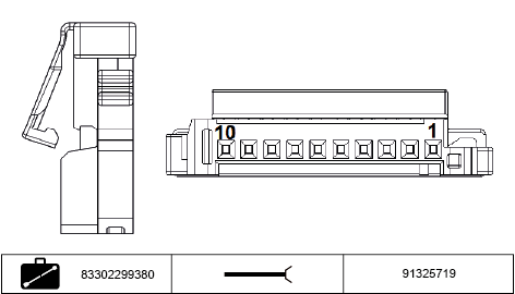

Wtyczka 4pin:
CUE3rHon
Wtyczka 6pin:
CTSaZFEX
Wtyczka 10pin w kontrolerze idrive:
CTZBk74u
Dzieki wielkie kolego.Jak znajde chwilke czasu to postaram sie to ogarnąć :) pzdr
Witam. Podlaczylem pin 6 z idriva do pinu 2 z kostki i nic , dodam ze mam 4 kabelki do idriva... Wtyczka 4pinowa ma pin 2 zajety, dokładalem tylko drugi kabelek do wtyczki czy musze ten pin 2 wypiac ktory juz siedzi we wtyczce ? Na wszystkie sposoby probowałem i nic , guzik pdc bez reakcji :/ Denerwuje mnie to ze takie łatwe dojscie do tych połaczen a nie udalo sie tego ogarnac :)
Zrób zdjęcie wszystkich wtyczek
na schematach nie widzę takiej konfiguracji jak u Ciebie:/
Odepnij wtyczkę 4 pin i zobacz czy coś nie działa:)
Potem by próbował mimo wszystko puścić pin 1 i pin 2 z kostki 4 pin do 5 i 6 kontrolera idrive
