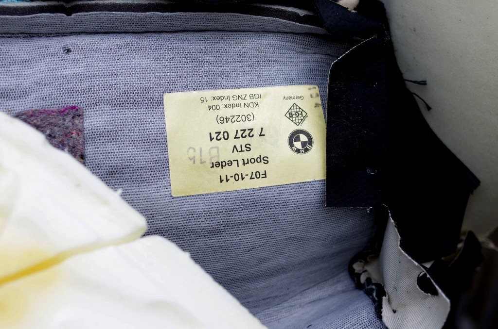

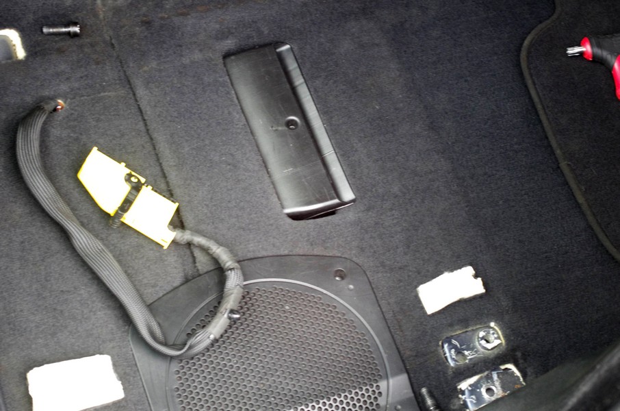

Czy po samej wiązce można coś wywnioskować? Auto jest z 2016r a fotele sądząc po naklejkach, z 2012r.

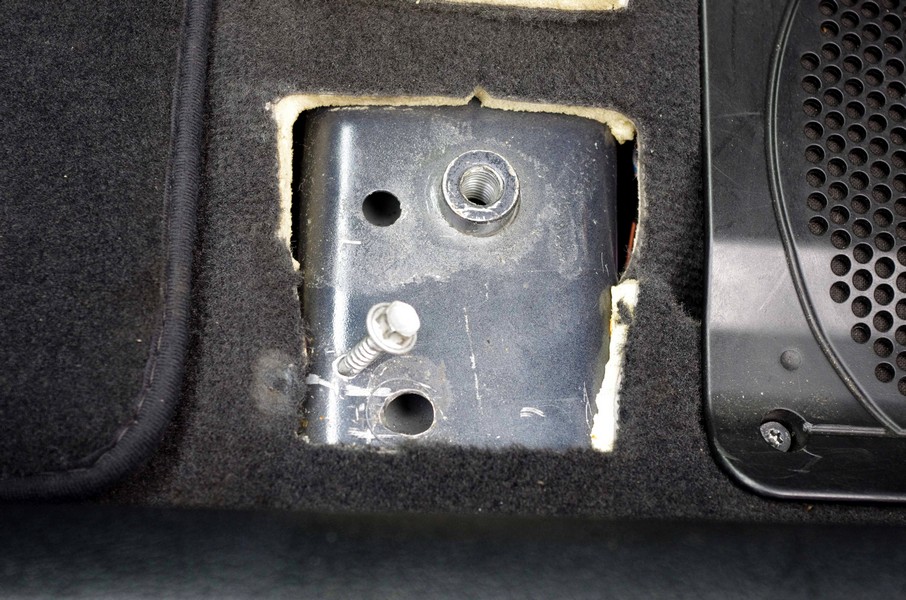

Po naklejkach to jakby z F07. Pomijam ich nieudolne mocowanie. Szyny mają szerszy rozstaw, więc
dziurki ktoś "dorobił". :cry:

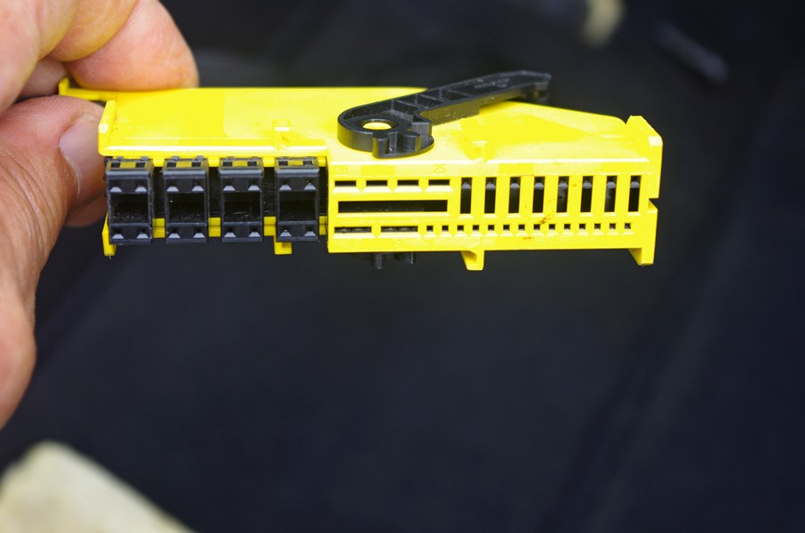

Fotele nie grzeją, choć obwód wydaje się nie być przerwany.
To chyba moduł od pogdgrzewania.
Sądząc po naklejce, to model z którego pochodzą fotele.
Na blachowkręt. :roll:
A tu na "sztukę".

sprzedaj te fotele i kup właściwe. takie rzeźbiarstwo to proszenie się o kłopoty ...
Tym bardziej, że pas na dole po obu stronach jest przypięty do fotela a fotele praktycznie do niczego.
ten blachowkręt to chyba najlepszy:)
