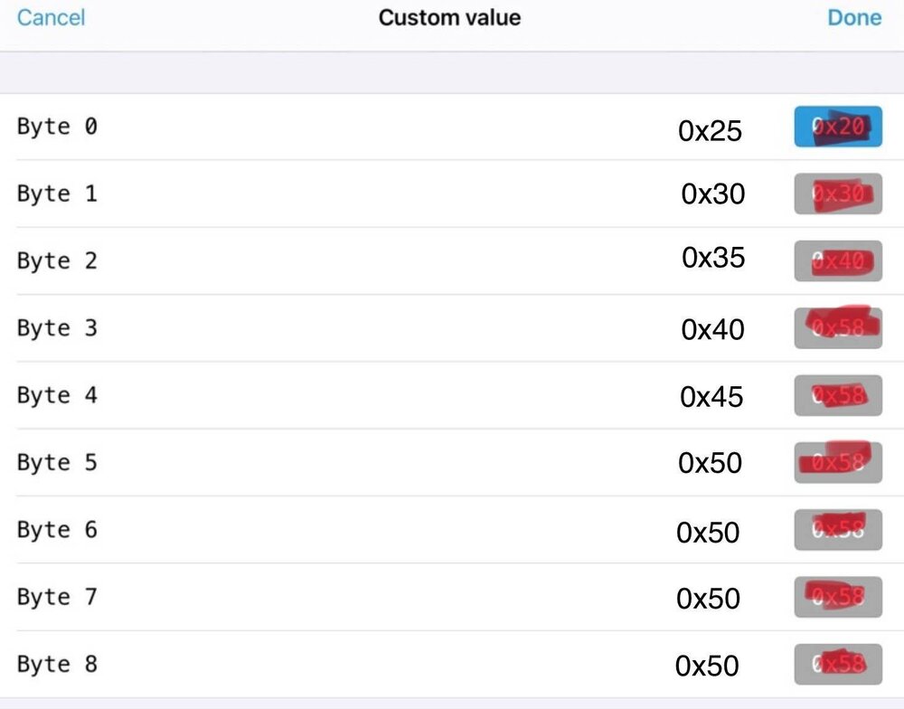

Zobacz na zdjęciu, to jest z F15. Tu nawet zmienił 5 pierwszych bajtów.

Korzystając że jest słonecznie i mam wolny czas, zrobiłem kodowanie tylnej klapy. Zmieniłem wartosci wert w czterech pierwszych bajtach20260419_174235.jpg
Na tych ustawieniach jest trochę lepiej jak na wcześniejszych. Wydaje mi się że ciszej nie będzie, klapa sporo waży ( około 60kg ). Na filmie słychać jak zwalnia pod koniec.
Warto spróbować
Pozdro
Edytowane przez miras04
U siebie też pozmieniałem. Ustawiłem na 0x18 na początki i na końcu z 0x22 po śroku. Jest spokojniej, ale pod koniec dalej spada i zatrzaskuje się podobnie jak u Ciebie.
Jescze spróbowałem zmienić pierwszy bajt na 14, ale nie zatrzasnęło się na raz tylko robiło zzz zzz. Podobno to nie jest prawidłowe więc wróciłem do poprzedniej wartości. Myślę że chyba lepiej się nie ustawi. Jest to klapa dosyć ciężka i długa w porównaniu z f11 czy f15 z którego brałem przykład. Kolega też ma f07 i ma ten sam problem. Chyba (tttm) ten typ tak ma.
