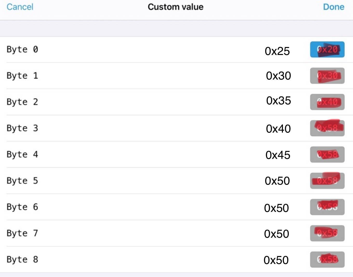

  1. Jescze spróbowałem zmienić pierwszy bajt na 14, ale nie zatrzasnęło się na raz tylko robiło zzz zzz. Podobno to nie jest prawidłowe więc wróciłem do poprzedniej wartości. Myślę że chyba lepiej się nie ustawi. Jest to klapa dosyć ciężka i długa w porównaniu z f11 czy f15 z którego brałem przykład. Kolega też ma f07 i ma ten sam problem. Chyba (tttm) ten typ tak ma.
  2. Potwierdzam, w mojej F07 działa na 100%. U mnie wartość napięcia w FRM nie zmieniałem, zostawiłem jak było. FRM > 3060 > U_EFF_CL > wert_07__12.8V=80 Dla potwierdzenia filmik20260421_204625_1_1.mp4
  3. Witam Korzystając że jest słonecznie i mam wolny czas, zrobiłem kodowanie tylnej klapy. Zmieniłem wartosci wert w czterech pierwszych bajtach Na tych ustawieniach jest trochę lepiej jak na wcześniejszych. Wydaje mi się że ciszej nie będzie, klapa sporo waży ( około 60kg ). Na filmie słychać jak zwalnia pod koniec.Tylna klapa F07_1.mp4 Warto spróbować Pozdro
  4. Wesołych świąt i Mokrego Śmigusa Dungusa!!!
  5. Jak zmieniłem trzy ostatnie na niskie, to klapa się podniosła, ale już się nie opuściła. Tak było przy pomocy Gemini AI. Natomias przy pomocy Perplexity Ai zmieniłem pierwsze i to zadziałało, klapa lekko zwolniła przy końcu. Zobacz na zdjęciu, to jest z F15. Tu nawet zmienił 5 pierwszych bajtów.
  6. Ja też skorzystalem z pomocy AI. Wcześniej przeszukałem neta, i znalazłem jedynie ustawy na F10 i X6. Tam te wartości są dużo wyższe. U mnie na oryginalnych pod koniec klapa przyspieszała, teraz jakby prędkość jest jednakowa przez cały cykl zamykania i trochę delikatniej domyka. Nie jest to może jak zamknięcie drzwi, ale mniej wkurza. Oryginalnie we wszystkich 8 bajtach było 0x26( jak na zdjęciu ) nikt napewno nie kalibrował wcześniej. Beemka ma dopiero nalatane 27000mil Po zmianie, jest teraz tak: DREHZAL_SEGMENT_SCHL (F07): 0x18 0x24 0x26 0x26 0x26 0x26 0x26 0x26 0x26
