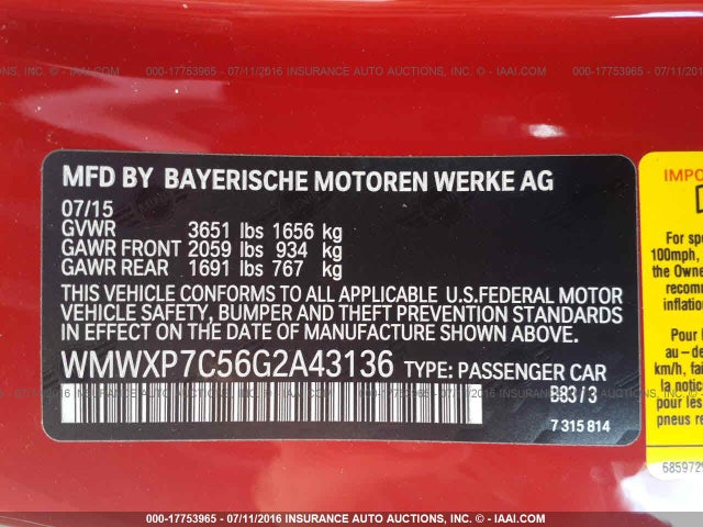

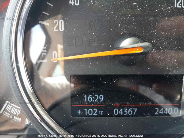

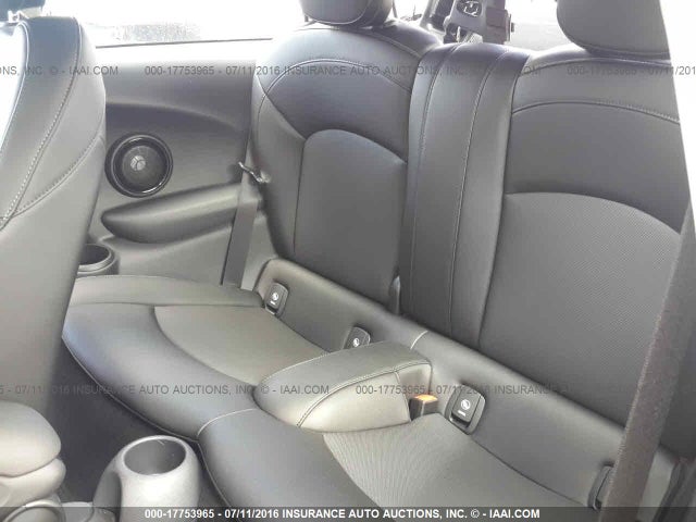

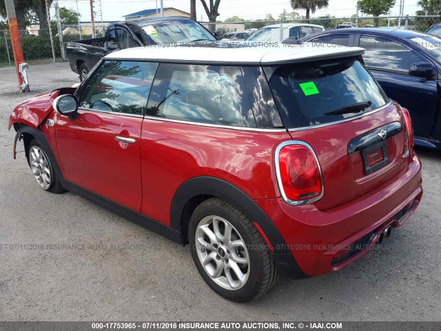

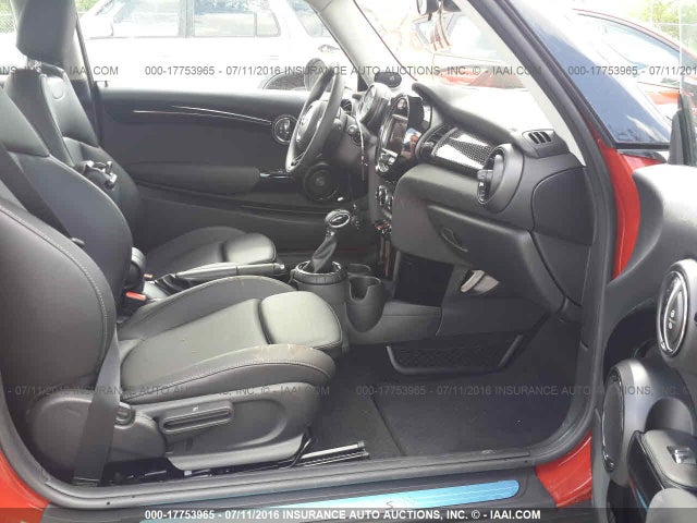

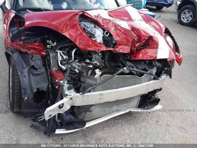

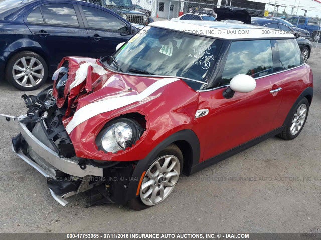

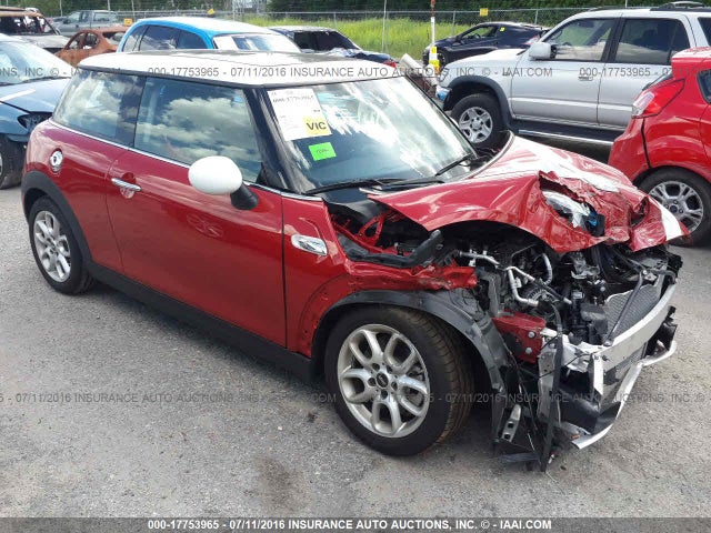

Mini cooper s, uszkodzony ale ciekawi mnie czy nie przeszedł dodatkowo detajlingu z użyciem młotka. http://otomoto.pl/oferta/mini-cooper-s-2-0-benzyna-2016rok-230-km-ID6yF7ct.html. Oczywiście w ogłoszeniu jest też parę nieścisłości, vin WMWXP7C56G2A43136
Z góry dziękuję.
https://www.vehbidz.com/size=s&one=aHR0cHM6Ly9jdmlzLmlhYWkuY29tL3Jlc2l6ZXI/aW1hZ2VLZXlzPTE4MTM3MDMyflNJRH5JMSZ3aWR0aD02NDAmaGVpZ2h0PTQ4MA==
A ja mam wszystkie :) .
WMWXP7C56G2A43136
resizer?imageKeys=18137032~SID~I1&width=640&height=480resizer?imageKeys=18137032~SID~I2&width=640&height=480
resizer?imageKeys=18137032~SID~I3&width=640&height=480resizer?imageKeys=18137032~SID~I4&width=640&height=480
resizer?imageKeys=18137032~SID~I5&width=640&height=480resizer?imageKeys=18137032~SID~I6&width=640&height=480
resizer?imageKeys=18137032~SID~I7&width=640&height=480resizer?imageKeys=18137032~SID~I8&width=640&height=480
resizer?imageKeys=18137032~SID~I9&width=640&height=480resizer?imageKeys=18137032~SID~I10&width=640&height=480
Kiedy odbyła się licytacja? Lub auto przyjechało do PL? Bo widzę że przebieg zwiększył się o JEDNĄ mile :mrgreen:
Do tego dziwne te uszkodzenia, ciężko stwierdzić co się stało.
Masz rację, dziwne te zdjęcia. Licytacja się odbyła: 02.05.2016

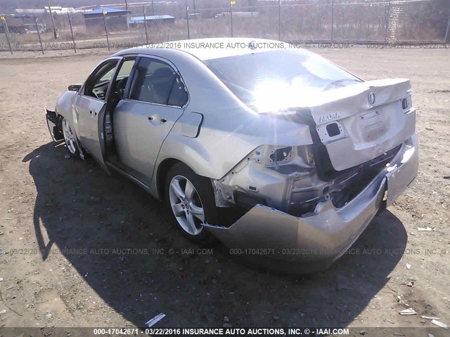

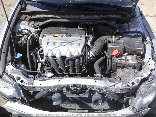

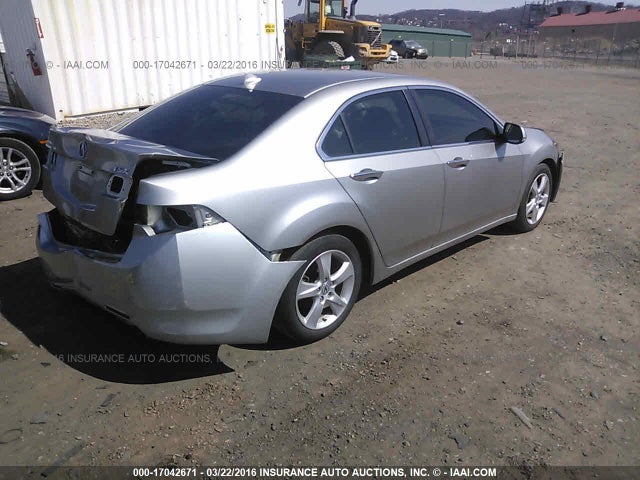

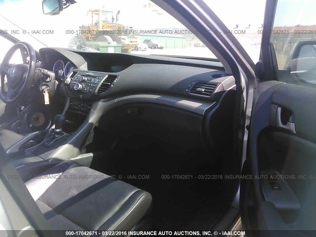

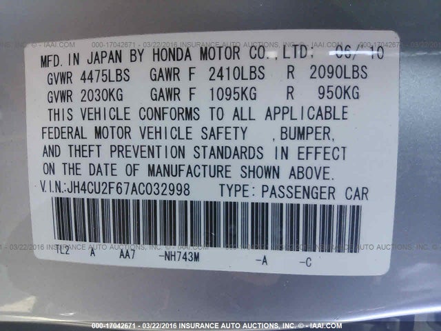

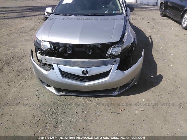

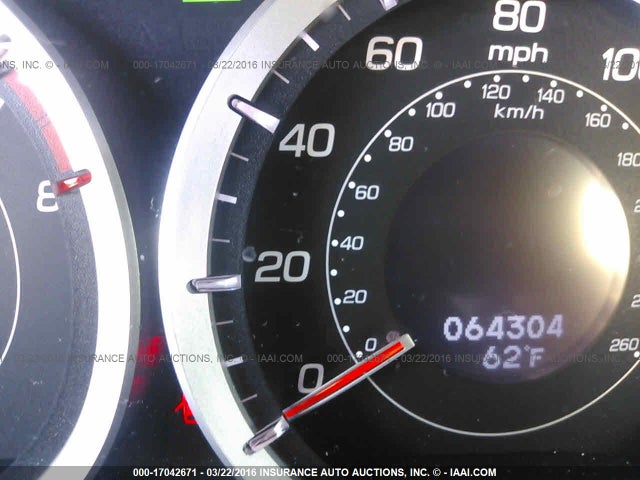

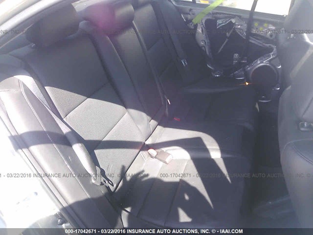

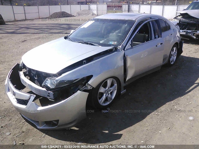

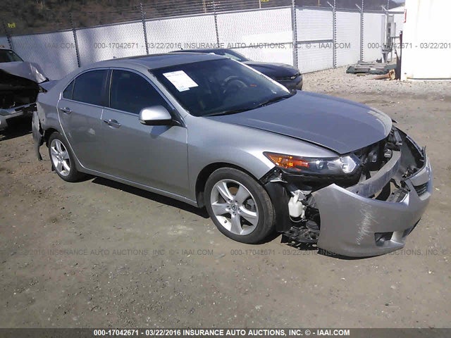

https://www.vininspect.com/pl/check-vin-number-and-get-the-vehicle-history-report/checkout/JH4CU2F67AC032998
VIN:
JHMCM56367C007882
Tu następny, nawet w google można znaleźć ze zdjęciami z polską rejestracją.
