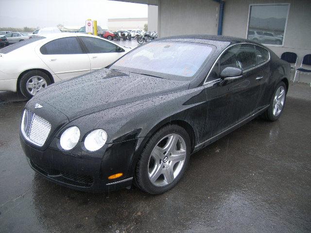

Panowie mam prośbę o sprawdzenie czy to auto jest salvage czy clean :) dziękuję
SCBCR63W95C026028
SCBCR63W95C026028
Mogło być nawet bardzo czyste, bo po floodzie.
SCBCR63W95C026028

Zdecydowanie większość zalanych aut ma status enhanced, czyli ładnie przygotowane, wyczyszczone pod sprzedaż:
http://i0.wp.com/www.passioncars.pl/wp-content/uploads/2016/03/water.jpg
Może być też tak:
http://o.aolcdn.com/dims-global/dims3/GLOB/legacy_thumbnail/750x422/quality/95/http://www.blogcdn.com/www.autoblog.com/media/2011/06/001-flood-damaged-exotic-cars.png
http://o.aolcdn.com/dims-global/dims3/GLOB/legacy_thumbnail/750x422/quality/95/http://www.blogcdn.com/www.autoblog.com/media/2011/06/002-flood-damaged-exotic-cars.png
Czasem na aukcjach jest zaznaczone dokąd sięgała woda, ale to rzadkość.
zgadza się, zdecydowana większość jest po dach :)
a myją wszystkie jak tutaj pokazałeś
