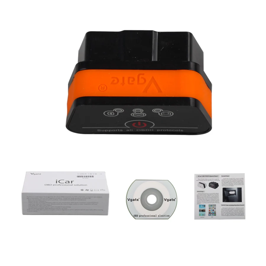

Dokładnie :-) A tak z ciekawości... czy Twoim/Waszym zdaniem mogę mieć te moduł podłączony na stałe ? Czasami, gdzieś w trasie, może być potrzeba sprawdzenia parametrów silnika.
Na RTV znam się dobrze (moja branża ) lecz na samochodach, to jakby dziewica prowadziła blog o sexie :-)
  • Członkowie klubu
Ja mam coś takiego: https://ae01.alicdn.com/kf/HTB1C7n7IXXXXXblXXXXq6xXFXXXo/Vgate-iCar2-ELM327-OBD2-Bluetooth-Adapter-OBD-2-Car-Diagnostic-Tool-Scanner-ELM-327-V2-1.jpg
i mam to podłączone na stałe, do tego aplikacja Torque na telefonie i mam temperaturę i parę innych parametrów na bieżąco.
Jasne, dzięki.
