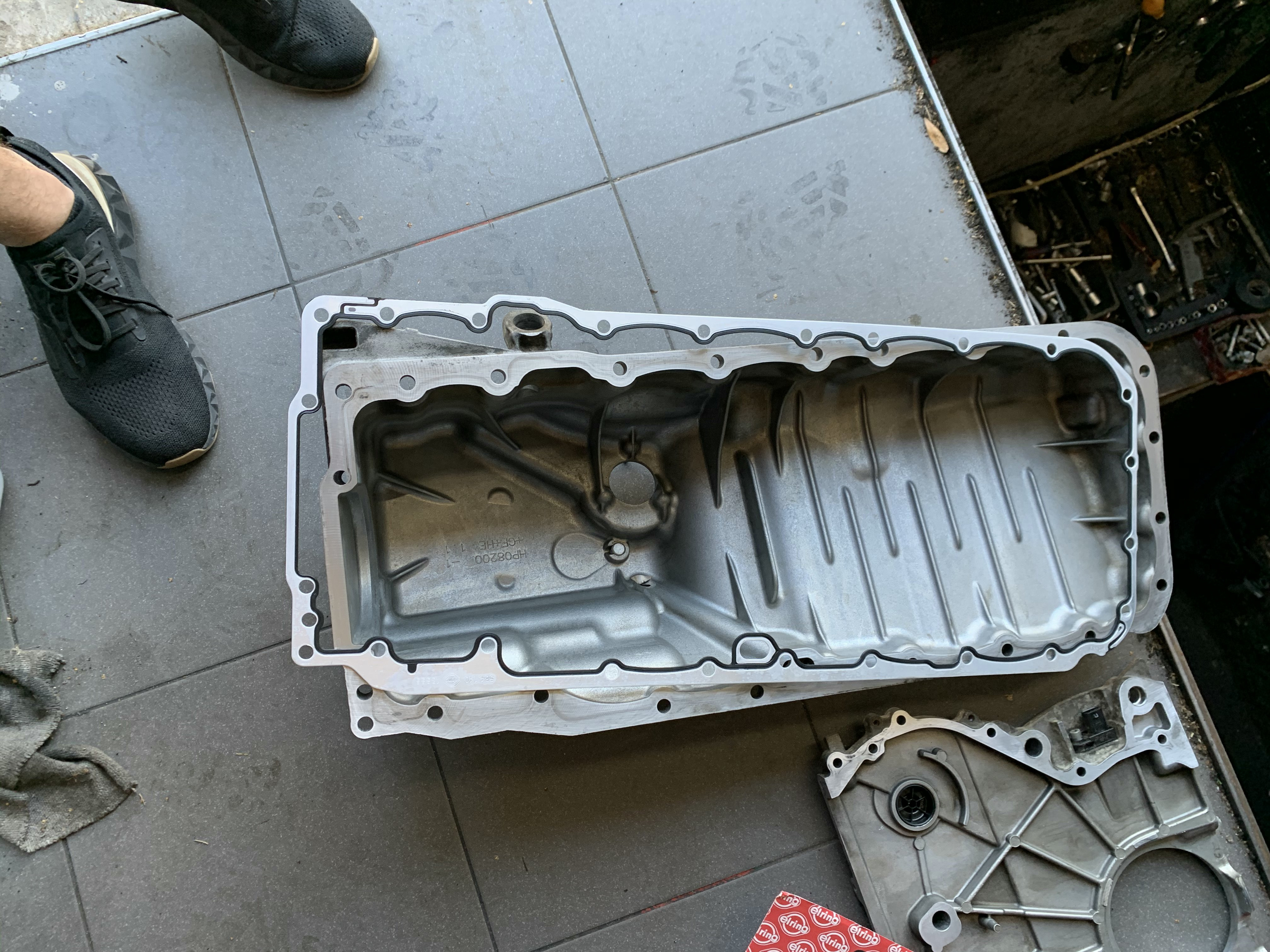

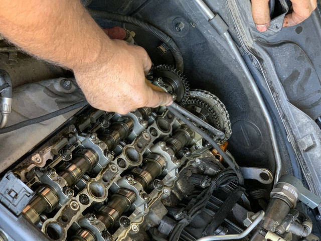

Jednak wymiana u Panów Fąfara w Bukowie :-)
Nie żałuję ani jednego kilometra, mimo, że jechałem do Nich 500km!
MEEEGA POLECAM!!!
Wymienili kompletny rozrząd w 2h i 15 min.
Przy okazji sprawdzili kilka rzeczy w cenie o które prosiłem.
Przebieg: 325k

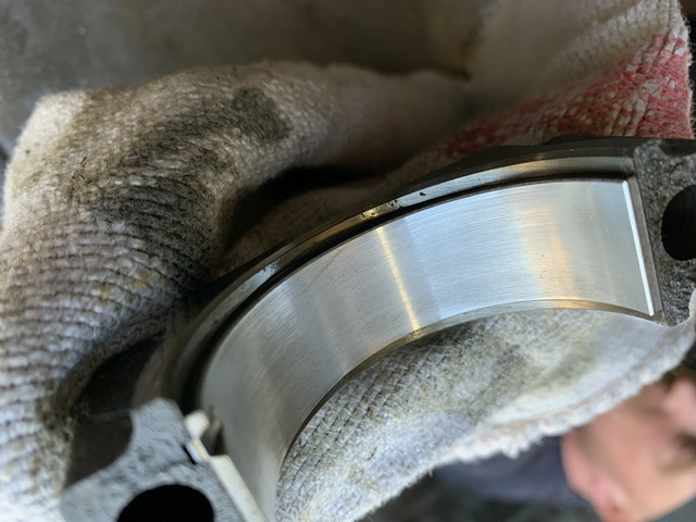

Oto fotki jak wyglądał łańcuch:
Panewka korby:
Podobno bardzo ładnie wygląda
Wyczyszczona miska, można z niej jeść :lol: :lol: :lol:
