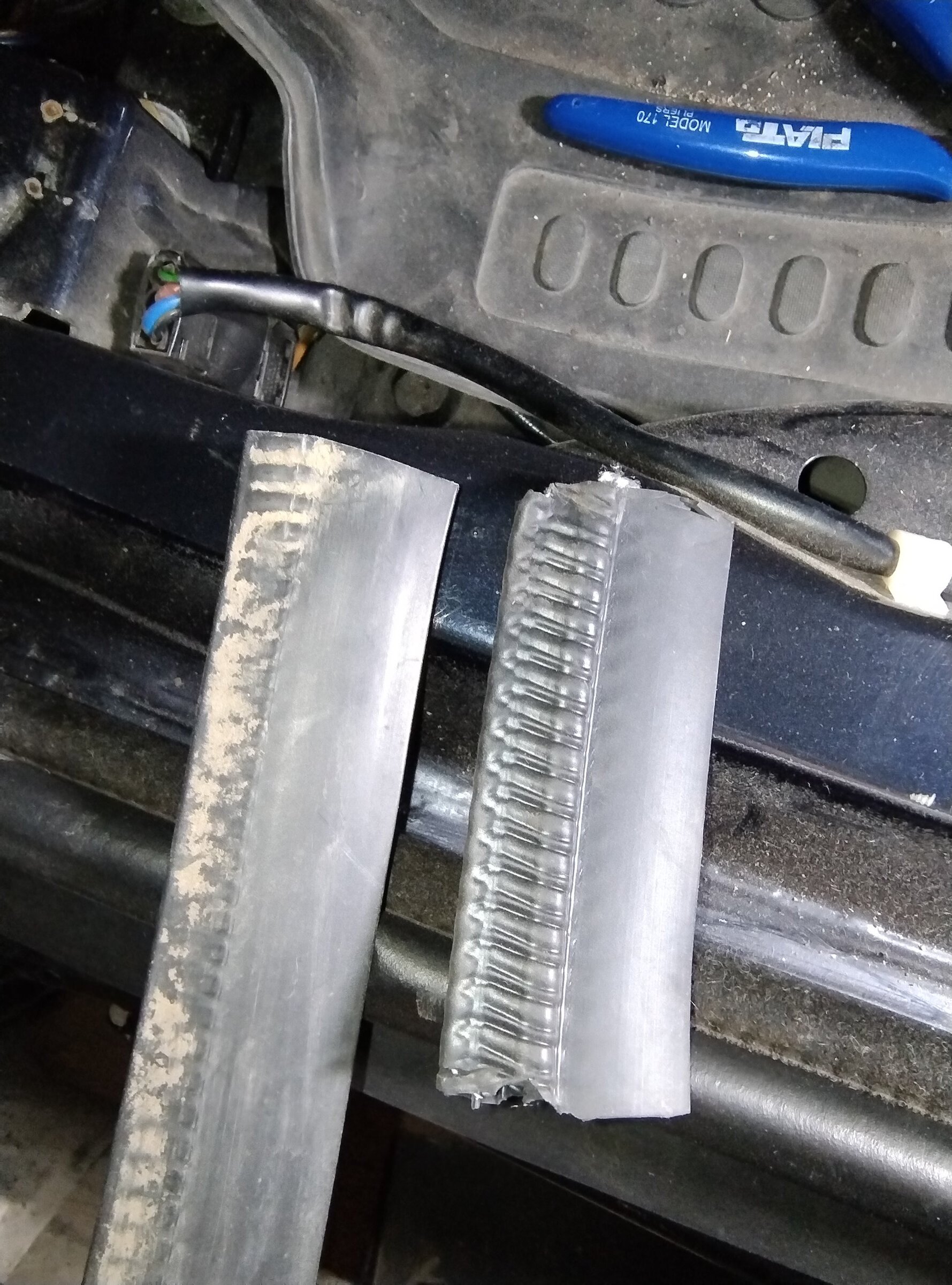

316i losowy brak prądu
To jest taki rodzaj bezpiecznika na pełne zwarcie w razie wypadku czy coś. Z Obu stron dochodzą grube kable są zagniecione tą blachą i zalane cyną. Pośrodku jest wąskie gardło, jest blacha ale stosunkowo jest mniejsze przejście które powinno się przepalić przy pełnym zwarciu.
Zacząłem od akumulatora po kolei rozebrałem te przewody. Wrzucam zdjęcie jak wygląda fuse link w E36. Osteteczn przyczyną była zupełnie luźna nakrętka w skrzynce bezpieczników ? Gdybym zaczął od drugiej strony byłoby mniej pracy
Dziekuje, sprawdzę to. Szukam zasiedziałych wtyczek raczej?
To jest kabel masowy do silnika ten od dołu. Ten od aku wygląda jeszcze lepiej. Mierzyłem fusebox -> kielich , fusebox -> masa na aku. Około 2.3 v Gniazdo zapalniczki 2.3v Na aku 12v Antykuna wpięta w aku plusem, gnd z karoserii działała - świeciła. Tylko tyle dałem radę zmierzyć zanim się "naprawiło" Teraz tak myślę, kabel plusowy z aku do skrzynki ? Zanim go wyrwę, zmierzyć spadek napięcia? Nie wiem jeszcze gdzie + się rozdziela ale z aku wychodzi około 20-25 mm2 a do skrzyniki dochodzi 10 mm2? Po drodze gdzieś idzie na starter/alternator i może gdzieś jeszcze. Do tej pory usterka była tak rzadka że uznałem że jej nie ma ? Zniknął prąd na parkingu i zaraz jest, raz na parę miesięcy. Ale teraz 2 razy w tygodniu się zdarzyło. Dobrze że miałem miernik.
