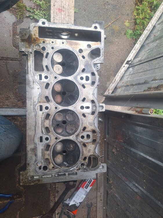

Koledzy i koleżanki auto obecnie jeździ. Przyczyną była wypalony zawór, o czym juz informowałem..gdyby ktoś miał podobne problemy albo chciał sie dowiedzieć cos o procesie naprawy glowicy w bmw z silnikami n46 (n42 to prawie to samo) to piszcie na priv albo w tym temacie. Dziękuję wszystkim za rady i pozdrawiam..

Witam. Poniżej przesyłam foto głowicy, jak widać brakuje kawałek zaworu na trzecim cylindrze. Wszystkie zawory wydechowe i ich prowadnice poszły nowe. Koszt obróbki w Warszawskie 1250 zł. Jednocześnie prószę o podesłanie momentów dokręcania śrub głowicy, kolektorów dolotowego i wydechu oraz wałków rozrządu.
