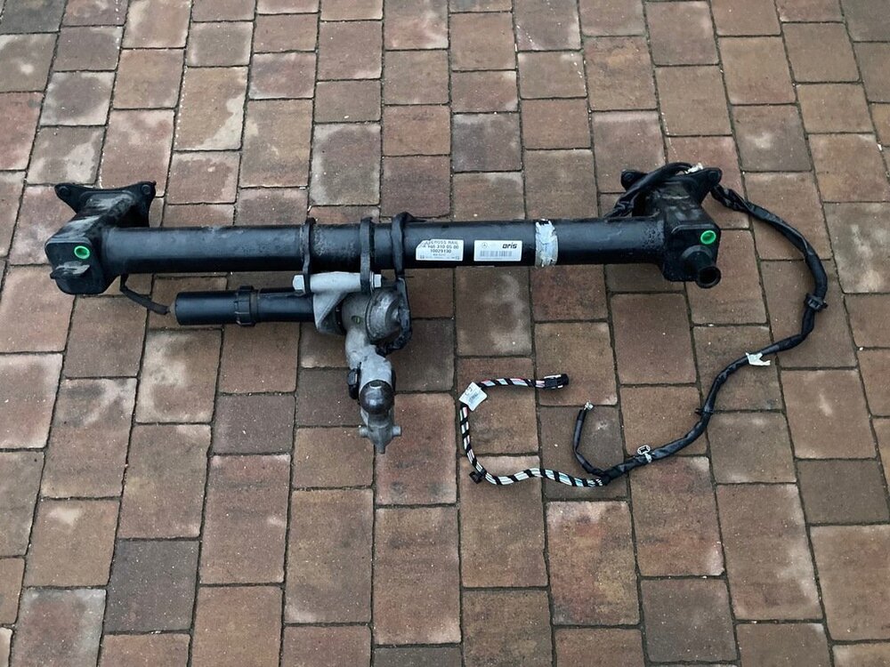

  1. Mam problem z hakiem. Wysunął się i już tak został. Na wyświetlaczu "sprawdź blokadę haka..." problem w tym, że nie ma żadnej blokady ponieważ jest to w pełni elektryczny hak. Wygląda podobnie jak Oris na załączonym zdjęciu. Czy ktoś miał taki problem? Gdzieś czytałem, że są tam krańcówki lubiące się popsuć. Błędów nie widać ale widać, że hak myśli, że jest schowany a fizycznie jest wysunięty. Na przełączniku od haka lampka miga na czerwono. Po jego przełączeniu słychać jakieś cykanie w haku i nic więcej się nie dzieje. Bezpieczniki są ok.
