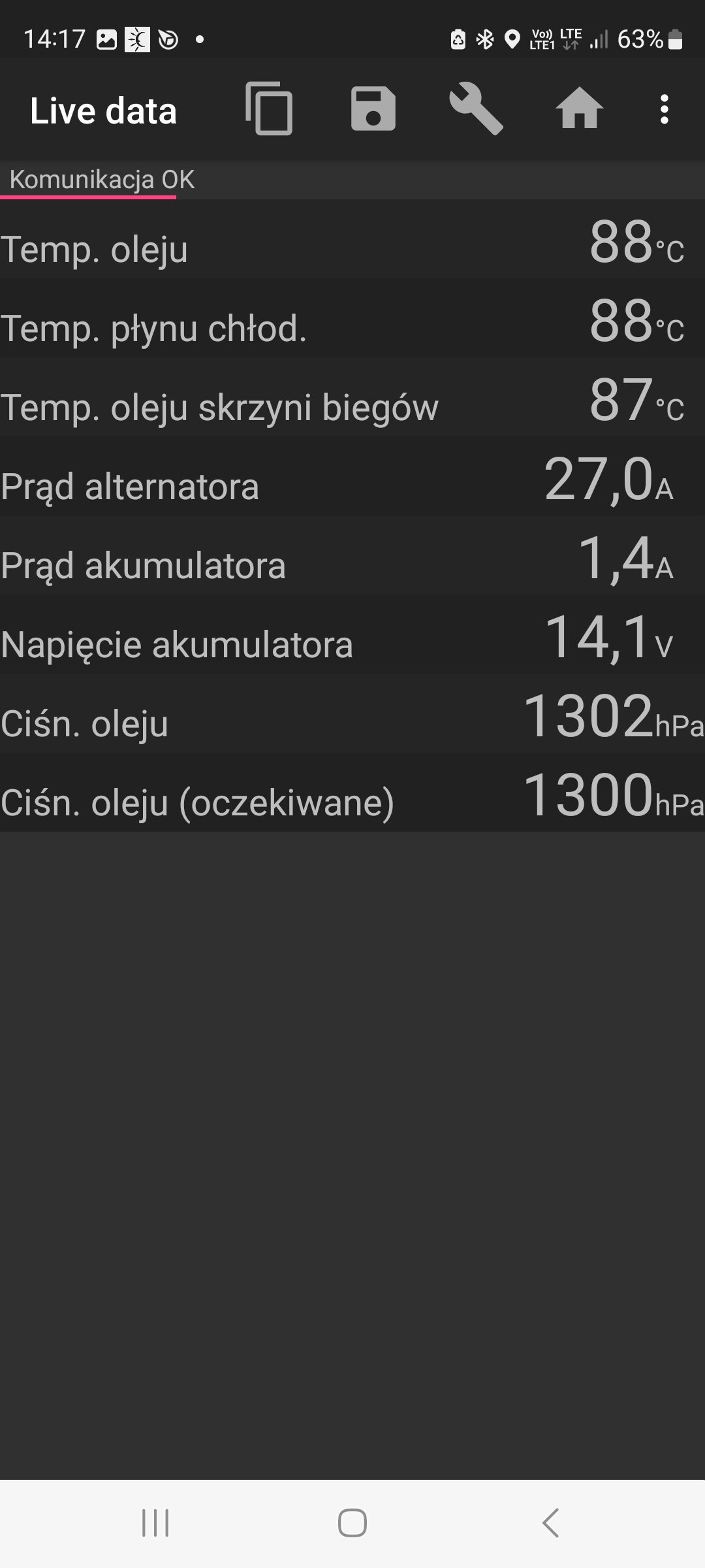

  17. Na tkz. luzie przy podniesieniu obr na 2 tys tez pokazuje 1.3 Calkiem inne (wyzsze ) cisnienie jest przy tych obrotach podczas jazdy/obciazenia. Ktos pisal, ze pompa jest sterowana elektronicznie w B47 - moze stad takie wskazania.

  19. Dzis sprawdzilem moj b47. Przebieg 206tys. Nowy rozrzad seryjny. Jalowe obr
  20. Mnie zastanawia, czy problem nie wiaze sie tez z blednym wskazaniem temp oleju na zegarach- wskazuje z 70C a faktyczna temp z 40C ( +/- ) w zimie sprawdzalem wiec juz tak szczegolowo nie pamietam, ale przeklamania sa spore. Myslisz, ze silnik/olej zagrzany a tak nie jest i niema odpowiedniego smarowania. Przy nizszych temp ( ok 0 C ) trzeba przejechac z 20km, zeby temp oleju miala powyzej 70C.
