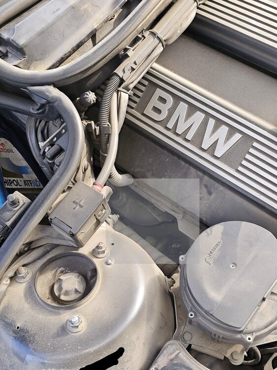

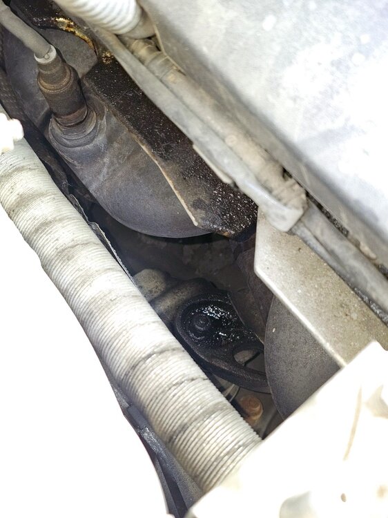

Zrobiłem wczoraj zdjęcia, choć nie wiem czy bez ściągania tej plastikowej pokrywy coś tu zobaczycie.
Dym z nawiewu i brak mocy na niskich obrotach
A powiedzcie mi, ten olej spod pokrywy zaworów, to będzie problem z jakąś uszczelką raczej? Jest to niebezpieczne, poza tym że olej ucieka? Dziś jak się zatrzymałem na światłach to aż się z pod maski dymiło, właśnie z prawej strony (tj. od strony pasażera). I faktycznie, jak się tak zastanowić to to śmierdzi takim spalonym olejem i ten dym jest taki biały.
