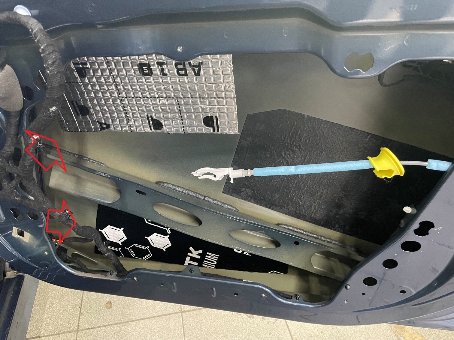

Kilka dni temu ściągnąłem tapicerkę drzwi i okazało się, że piankowa mata (którą zaklejony jest otwór w poszyciu drzwi) odkleja się w okolicach zamka / rygla. Docisnąłem (trzyma się na gumie butylowej) i pewnie na jakiś czas wystarczy. Ale sprawdziłem pozostałe drzwi i tylko w jednych trzymała się dobrze. W pozostałych wymagała ponownego naklejenia. I tym samym wyjaśniło się dlaczego od jakichś 3-4 lat miałem wrażenie, że na autostradzie bardziej szum powietrza słychać... Dodam, że auto mam od nowości i drzwi nie były nigdy rozbierane. Więc to fabryczny montaż jest badziewny. Generalnie warto zajrzeć.
