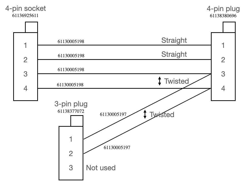

Wiązkę zrobiłem na zasadzie adaptera jak opisane tutaj (opis dla E60, ale rozmawiałem z autorem strony i sądzi że E90 jest tak samo)
https://classicautoltd.com/bmw-e60-e63-high-beam-assist-fla-retrofit/
Schemat adaptera
Zdjęcie adaptera
To nieźle ci głupot nawciskał :duh: w e60 czujnik deszczu ma 4 kable, czyli zasilanie pin 1, masę pin2, can h pin3 oraz can l pin4 i tu masz wszystkue niezbędne sygnały, żeby odpalić high beam czyli can H i can L.
Czujnik deszczu w seri e9x oraz e8x ma tylko trzy sygnały bo działa na szynie LIN, zasilanie pin1, masa pin2 oraz LIN pin3. Nie zauważyłeś, że podłączasz 4 kable do trzech?
Ty musisz te sygnały pociągnąć z podsufitki, gdzie jest lampka lub z fotochromatycznego lustetka wstecznego. Tam znajdziesz kabel koloru pomarańczowy z zielonym paskiem CAN L oraz kabel zielony CAN H. We wtyczce od FLA na pin1 CAN H i pin 2 CAN L. Wtedy zadziała. Potrzebujesz kompletnie inną przejściówkę. Ja robiłem taką
Potrzebne elementy.
61138377072 Universal socket housing uncoded (x2)
61136931929 Universal pin terminal uncoded
61130005197 Bushing contact (x4)
61130005198 Pin-contact (x2)
Ja korzystałem ze szrotu, więc koszt minimalny. Wszystko składasz do kupy na ucie, bo musosz powypinać piny z wtyczek w aucie i przełożyć je do przejściówki. Tu masz wszystko razem z fotami
https://www.babybmw.net/forum/viewtopic.php?f=11&t=104811
Coś mi właśnie nie pasowało, że mam we wtyczce czujnika deszczu 3 kabelki, a w adapterze 4...
Czyli tak naprawdę mogę wykorzystać tylko te mniejszą wtyczkę 3pin która idzie do lusterka i zmostkować z kablami can-lo i can-hi które mam wyprowadzone?
Piny masz wszystkie, jak nie chcesz ciąć kabli i zrobić przejściówke to będzie ci brakowało konektorów, żeby zrobić przejściówkę.
