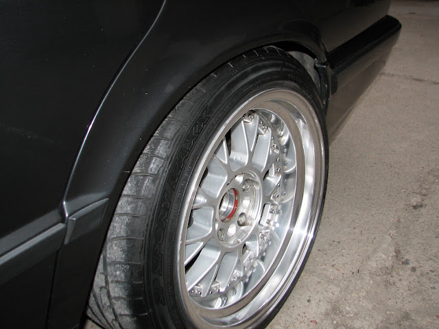

jako użytkownik któryś z kolei felg z polerowanym rantem:
1 polerki się NIE lakieruje, bo lakier bardzo szybko poodprysukje z tak gładkiej powierzchni
2 żeby utrzymać polerkę w dobrym stanie trzeba po każdym myciu przelecieć rant pastą (polecam autosol lub automax)
3 warto po jeździe w deszczu wytrzeć polerowane elementy szmatą do suchego, dłużej się utrzyma ładny wygląd i nie trzeba będzie odświeżać pastą
4 nie myć mocną chemią, bo polerka zrobi się biała jak mleko
trzeba uważać podczas polerowania na pasty, np po tempo alu robi się bardzo ciemne, nie można dopuścić do powstawania wżerów, potem żeby je wypolerować na gładko trzeba ponownie używać papieru i powtarzać cały proces
aluminium się nie chromuje!! nie da się!! wszystkie te lakiery typu fantachrom to wielkie G wygląda wstrętnie i szybko odpada
poza tym polecam przyjrzeć się polerowanej tradycyjnie feldze alu a chromowanej stalówce, polerka jest dużo ładniejsza
ja mam polerowane ranty i wygląda to świetnie, lepiej niż zwykłe, a jeśli się dba regularnie to i pracy wiele nie ma:
