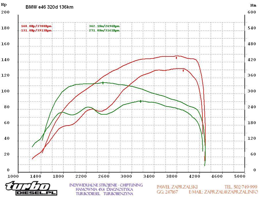

ktoś pomoe co jest przyczyną takiego falowania silnika? poniżej adres do wykresu z hamowni

jeżeli po chipie masz 130 kucyków to ciekawe jak seria wygladała, max moment jak kolega wyżej zauważył mega przesunięty do góry prawie jak w starych turbo dieslach z lat 90... poza tym moc mierzona na silniku?? gdzies słyszałem ze najbardziej miarodajne jest mierzenie tego co jest już przeniesione na koła ( pokonanie oporów skrzyni biegow dyfra itp)

auto nie zostało zmodyfikowane ponieważ firma do której pojechała nie chce w tym momencie nic robić ze względu na spadek mocy. a wykres z hamowni to jest seria.
pilot1511 robiłeś coś w silniku przed hamowaniem?? jakieś naprawy, wymiany, czyszczenia, diagnozy itp??
auto miało wyczyszczony przepływomierz, zawór egr, wymienione wszystkie filtry. jedynie nie przeczyściłem zaworu regulacji ciśnienia turbiny. auto jeszczcze zaczyna szarpać na 1biegu jak jakiś czas pojeżdze po mieście i się rozgrzeje- nie zauważam tego jak śmigam tylko w trasie.
Może się mylę, ale ten wykres przypomina mi charakterystykę silnika z nowym przepływomierzem i starym softem.
Znajomy, który mi robił mapę twierdzi, że stary soft jest powodem takiego wykresu i przysłał mi wykres jednej 320d, którą robił. Jak widać w serii wyszło podobnie do Twojego wykresu, a po modyfikacji jest już lepiej.

Nono podobny, może być...
Hipoteza warta sprawdzenia.

od tamtego czasu w moim autku wymieniłem jeszcze zawór turbiny i egr (te co cą podobne) oraz dobrałem się do przepływomierza i tu było największe zdziwienie. chyba kiedyś poprzedniemu właścicielowi padła stara przepływka (...314) i zmienił ją , ale po numerach mi wyszło że została założona przepływka z aut seri vw audi z silnika tdi 130KM. widząc to zakupiłem przepływke bosha o numerze (...527) i zobaczymy jaki efekt będzie po zmianie oprogamowania pod ten przepływomierz.
