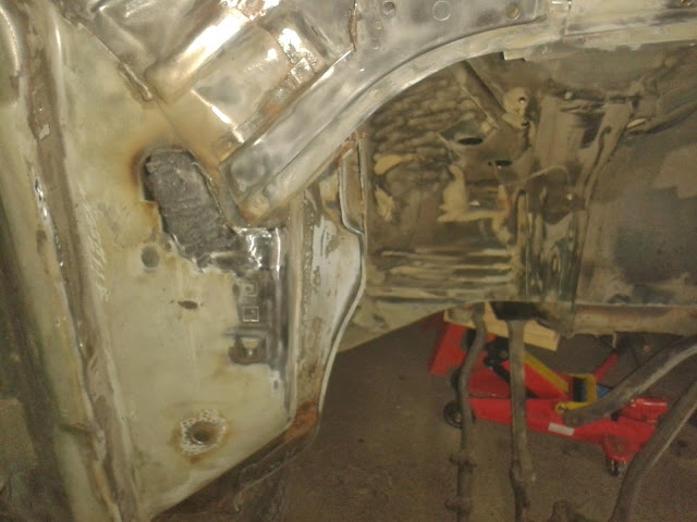

w oczekiwaniu na koniec .... dodam parę historii blacharskich
zderzak przód
dawca
nos
niezły kontrast :D
podłoga
podszybie
fartuch prawy
błotnik prawy dół
dzieje sie, dzieje niestety tylko w weekendy w nast. wyciagam silnik żeby odświeżyć komore silnika :mrgreen: i potem już z górki
...słowo stało sie ciałem
