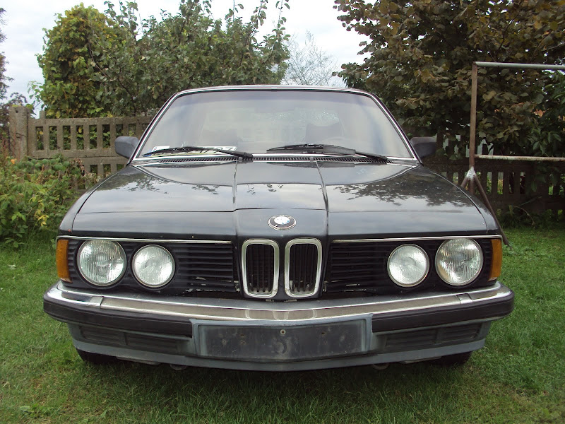

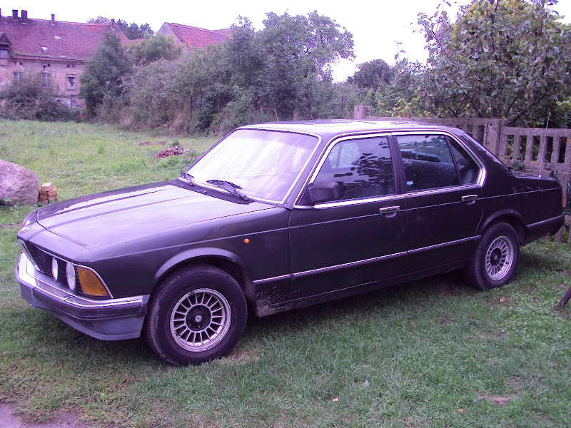

No i tak poznałem swoją BMW E23 728i 1981
Pięknie odpala, silnik pracuje równo, zawieszenie płynnie wybiera wszystkie wyboje i nierówności. ( Nie działa nawiew, antena od radia, kilka żarówek, widać kilka jak na ten wiek zaprawek ogólnie nic tylko sobie nie obrzydzać) Choć o tych samochodach pojęcia bladego nie mam. Decyzja była jednoznaczna "ZABIERAMY!"
Za obietnice, że za rok wrócę nią (BMW) wygłaskaną do p.Jarka się pokazać, dostałem jeszcze w prezencie "w cenie" masę części zamiennych do tego samochodu.
Potwierdzeniem, że poprzedni właściciel o autko dbał był dowód ........ po kilku dniach rekin samodzielnie przeszedł przegląd więc uciecha była jeszcze większa. :mrgreen:

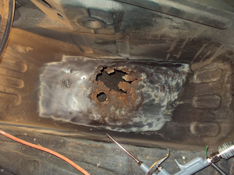

kolejna niespodzianka w miejscu zapasówki
po chwili okazało się, że nie jest tak tragicznie:

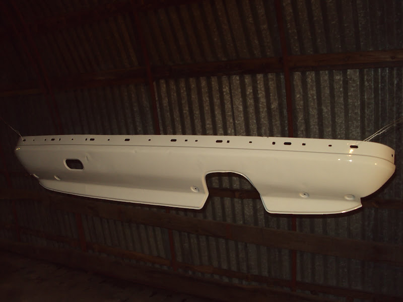

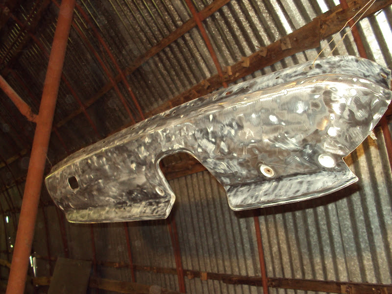

Poprzedni wł., był tak dobry i dał zderzak (dawce), gdzie niestety tylko część bez chromu będzie się nadawać. Oczywiście nie obeszło się bez walki z rozkręceniem zardzewiałych śrub ale w końcu udało się i oto efekt (już oczyszczony)
a tu już w podkładzie antykorozyjnym

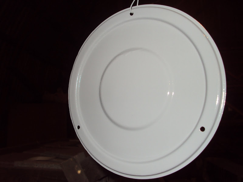

a więc felgi poszły do piaskowania są w trakcie malowania :
walka z dziurą w kole zapasowym dobiegła końca:
20110702682.jpg otwór na korek bedzie ..niemiałem właściwej otwornicy
